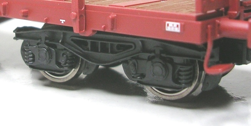

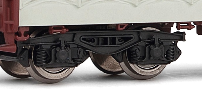

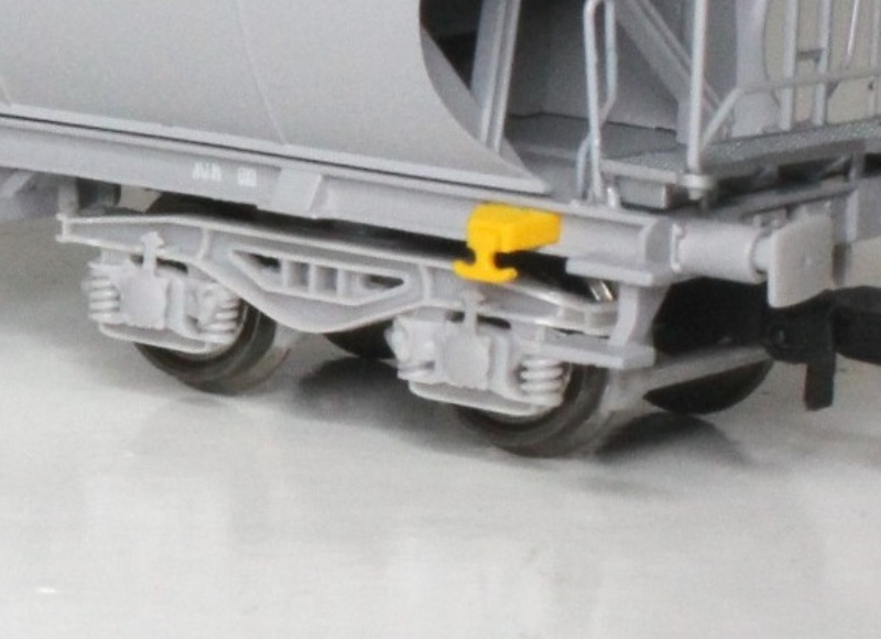

Il carrello Y25 di Hornby Rivarossi ha il coperchio delle boccole intercambiabile (oltre a due telai diversi). Per la versione a carpenteria del telaio saldata si sono viste le boccole FS e quelle SNCF per ora, mi pare due o tre tipi di coperchi differenti. Sicuramente i carri Rgs hanno carrelli con coperchi delle boccole FS
Vitrains per i carrelli ORE del suo pianale ha il tassello allo stampo. Si sono qui viste boccole FS, DB e SNCF (SKF)
X Claudio: ne riparliamo.

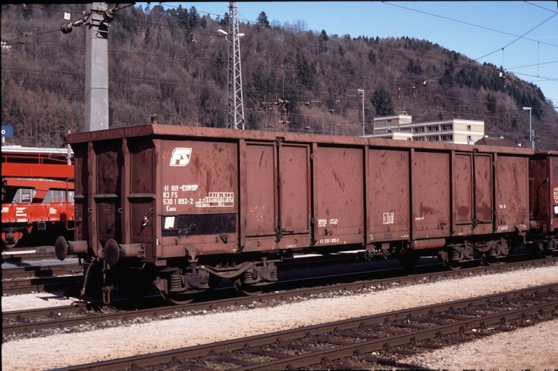

Il carro vero per confronto.

Come cassa l'unico originale FS era il RR uscito negli anni '80 (anche se non proprio in 1:87) tanto che aveva nel sottocassa anche le maniglie Vuoto/Carico e G/P di tipo italiano. I carrelli erano corretti tranne le boccole che riproducevano il tipo bombato francese.
Di quel carro la RR faceva anche la versione con terrazzino sopraelevato (visto al vero solo in versione FS).
Il modello Hornby attuale si difende abbastanza bene ma ha le maniglie sottocassa di tipo estero come pure le boccole (che sono intercambiabili ma ce le hanno messe sbagliate...)
