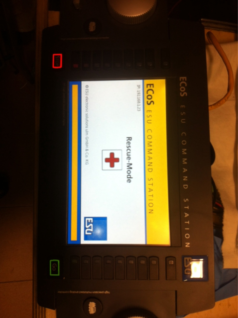

 Oggetto del messaggio: Re: firmware Ecos 1 e 2 versione 4.0.0 Disponibile
MessaggioInviato: venerdì 18 aprile 2014, 8:55
Messaggi: 235
invece la mia solita fortuna...
iniziato aggiornamento alle 18
stamani alle 7 era ancora in rescue mode...
ho staccato alimentazione,non volevo farla soffrire ancora
ImageUploadedByTapatalk1397805875.286193.jpg [ 243.75 KiB | Osservato 7852 volte ]
MessaggioInviato: venerdì 18 aprile 2014, 12:42
Iscritto il: venerdì 13 gennaio 2006, 16:15
Messaggi: 525
OK riattaccala vedrai che ricarica la rescue mode ,passati 7/8 minuti collegati con l'indirizzo IP della centrale e carica l'altro aggiornamento vedrai che funziona
MessaggioInviato: venerdì 18 aprile 2014, 18:42
Messaggi: 235
grazie gian
mi stò proprio invecchiando... :(
aspettavo che si riavviasse,non avevo proprio considerato l'indirizzo IP.
tutto ok :wink:
