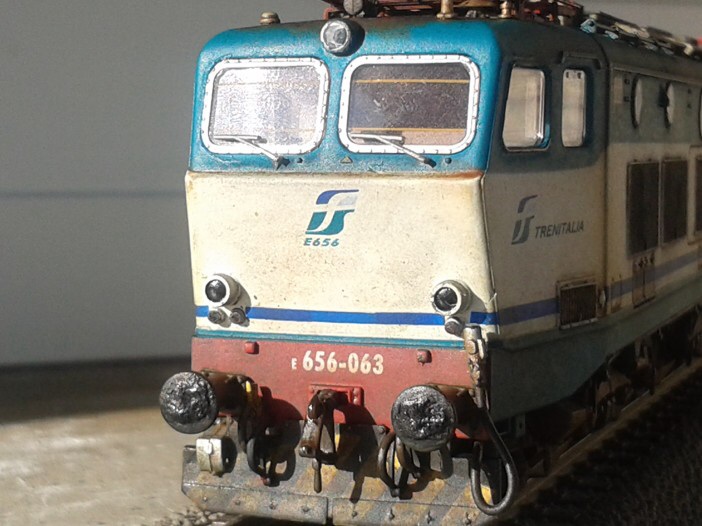

apro questo topic per mostrarvi le elaborazioni che sto applicando a due delle mie E656.
Si tratta della E 656 063 di Acme e della E656 018 Roco;sulla prima delle due ho solo eseguito la sporcatura del rotabile con colori a olio e pigmenti e ho sostituito i pantografi con dei 52 Mdf,mentre sulla 018 quello che sto facendo è lateralizzare il modello così come è successo alla macchina vera,visto che il modello Roco riproduce la locomotiva attorno al 2004.
Ho inoltre applicato le cornici Mdf,ho aggiunto sull'imperiale una delle antenne per l'SCMT e ho fatto una copia in resina dei respingenti rettangolari della E 655 094,così da sostituire i respingenti tondi con quelli rettangolari.
Ecco alcuni scatti dei due modelli:
Devo però rifare gli appoggi vicino ai fari della 018,li ho fatti troppo grandi e mancano ancora le decals con le targhe,deposito di assegnazione e data di revisione;quando arriveranno procederò anche alla sporcatura :)

:shock: scusa, ma cosa sono quei 2 obrobri tra i fari della 018 ?
La 063 mi piace molto anche come è stata sporcata, molto bello il grasso sui piatti dei respingenti, mentre la 018 in tutta sincerità no !

L'ho scritto anche nel testo del topic che quelli sono gli appoggi per i manovratori e che sono usciti troppo grandi.
Questa foto è di due mesi fa,ora li ho rimossi e quelli nuovi hanno la dimensione corretta,ossia sono grandi come il terzo faro,quando ho tempo scatto un'altra foto e la carico.

Ma li sbrinatori della 018, al vero sono così ?

Si,al vero nelle E656,finchè si facevano le revisioni,se dovevano sostituire uno dei vetri lo sostituivano con questo nuovo tipo che ha gli sbrinatori in verticale,in ferrovia se ne vedono parecchi di E656/655 con questo tipo di vetro.
Visto che alla 018 hanno fatto questa cosa ho tagliato gli sbrinatori dalla cornice e li ho riposizionati in verticale.

Ottimo lavoro la 063 :!: La 063 era quella che mi interessava,quasi,quasi ci faccio un pensierino... Potresti postare qualche foto anche dell'Imperiale?? Grazie mille

Trovo davvero ben fatta la sporcatura della 656.063, soprattutto sul vomere e sui carrelli, confondibilissima con una foto della macchina reale! :shock:

Il lavoro di sporcatura è bello, complimenti. Peccato però per quella linea di giuntura sul fianco della cabina che rovina tutto! Acme non dovrebbe produrre modelli con tali difetti.
