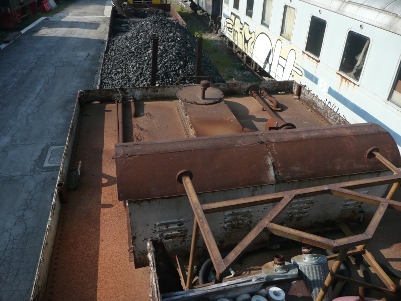

Mi trovo per le mani un tender da 22 in ottone e vorrei trasformarlo in "carro cisterna" Mtz per trasporto nafta. Qualcuno ha foto? Al momento non ne ho trovate molte.. Qualcosa è qua:

Mi faresti una cortesia immane!!
Mi servirebbero foto specialmente del sopra e dei dettagli dei vari tubi.

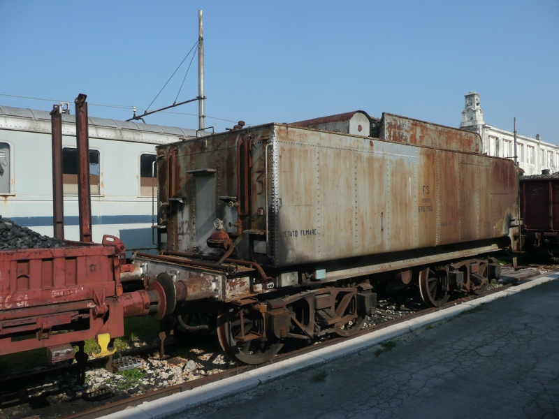

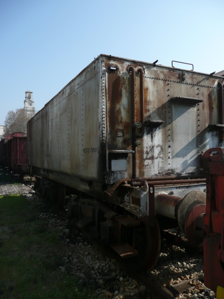

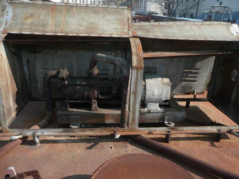

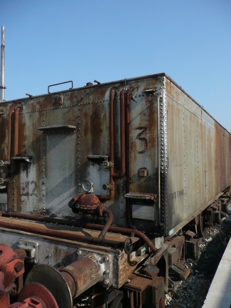

Sono stato più veloce del previsto.
Tenete conto che tutto quello che è ammassato nella ex carboniera è solo materiale vario "accantonato"
Lo stesso per filtro (?) con valvola e spezzoni di tubo posato in altto (chissà perchè non l'ho tolto di mezzo)
Le foto sono ridotte a misura di forum, se volete gli originali mandatemi un pm con la vostra mail e ve le spedisco
Se vi servono altre foto, misure, ecc. sono qua.....
