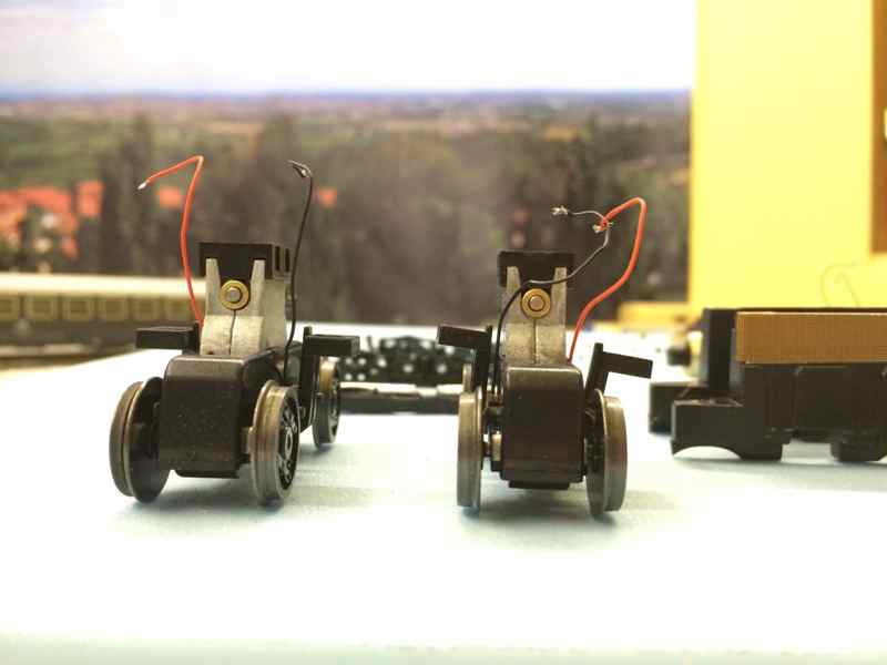

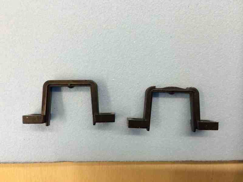

Ieri sera, mentre si muovevano cocidi civili e avvocature, ho posto rimedio alla incompatibilità della macchina rispetto al mio impianto, causa di blocchi, sul mio impianto, che monta armamento Tillig Elite. La modifica effettuata riguarda perno di fissaggio dell'intero gruppo che raccoglie la cascata di ingranaggi. Questa semplice modifica ha reso uno dei due assali isostatico ed ho preferito mantenere rigido l'altro per non creare ondeggiamenti durante il moto. Ho diminuito la problematica inerente la scarica elettrica generata sul ferro dalla ruota, sul mio impianto digitale gestito da Ecos 2, aggiungendo delle lamelle in rame berilio al terzo assale centrale ove le lamelle non sono presenti ma hanno comunque una predisposizione ed in altre piattaforme taluni hanno messo delle lamelle aggiuntive fornite come ricambio. Chiaramente non su questo recente modello ma su altre articolate della stessa azienda. E' piuttosto facile informarsi circa questa scarica elettrica che si genera tra il bordino della ruota e la superficie della rotaia durante il moto. E' sufficiente fare una semplcie ricerca su google per leggere diversi post sull'argomento.
Non ho usufruito dei 15 giorni di recesso, durante i quali era mio diritto rendere la macchina perchè, nel mio impianto, sono eccessivamente frequenti gli stop and go creati al decoder. Chiaramente il semplice fatto che io abbia aperto la stessa ne ha fatto decadere la garanzia così come le successive modifiche. Non sarà più possibile pertanto richiederne la sostituzione o renderla. Anche questo è stato detto più volte. Pbc, telaio, nuovo motore Canon, nuovo sistema di aggancio dell'impianto luci, nuovo aggancio del timone di allontanamento rendono la macchina davvero appetibile per un plasticista come me....inficiato tutto da una ruota creata con una lega non adatta a captare correttamente il segnale da una rotaia brunita come la mia Tillig elite. La macchina è mia, da oggi regolarmente acquistata.
A seguire prova dinamica e test, prima e dopo la modifica effettuata. La modifica è assai semplice, invito il progettista del telaio ( che a mia avviso ha fatto un ottimo lavoro ) a valutarne i positivi effetti. Condivido con chiunque verifichi le mie stesse problematiche e voglia comunque procedere all'acquisto. Ho fatto dei video sia del effetto prima che dopo la modifica in modo da non finire davanti a qualche tribunale qual'ora io venissi denunciato per danno di immagine e per dare memoria a quanto da me asserito. La mia vuole solo essere da sprono a rendere eccellente un ottimo modello.
Ho parecchie foto effettuate alla stessa macchina sia della parte interna che dei dettagli così come della modifica effettuata e video che verranno caricati domani sul mio canale youtube. Passo prima al moderatore i Link in modo che possa valutarle prima di postarle.
Per ora posto solo la modifica effettuata. Dalla foto si nota molto bene il movimento che si crea sul perno e che permette al carrello di traslare lateralmente seguendo tutti movimenti creati dai binari.

ciao be ecco un argomento interessante pero' le foto sono enormi
p.s. il link del tuo canale youtube che sono curioso della modifica..
dato che devo prendere la medesima macchina :D

Noto con molto "piacere" che la ditta continua ad utilizzare le "splendide" ruote del Frecciarossa...

Ciao a tutti...nelle foto postate da Andrea dei carrelli smontati della E.636 Acme mi sembra di vedere che i centri ruota hanno la riproduzione della trasmissione elastica ad anello danzante tipica delle E.645/646/655/656/444......presumo non sia stata volutamente riprodotta data la sua posizione dietro la fiancata del carrello che lo nasconde completamente alla vista....della serie "occhio non vede cuore non duole..." Mah..... :roll:
