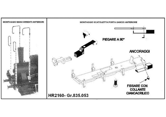

Se parli dell'articolo HR2160, il porta gancio anteriore è compreso negli aggiuntivi.
Ti allego le relative istruzioni

Il portagancio fornito da rivarossi che hai pubblicato nel disegno è un.. ops, forse qui non si può criticare.. cmq io l'ho acquistato come accessorio aggiuntivo appena acquistai la 835 di nuova produzione HR che ne risultava sprovvista, il che accadde qualche tempo dopo avere aperto questo filetto...
Praticamente l'aggiuntivo in oggetto è costituito da un portagancio in ottone fotoinciso ripiegato e saldato ma è così leggero che se si eccede con la velocità di aggancio della macchina verso il carro da agganciare, si piega!
Per questo motivo ho scritto che per me il problema non è ancora risolto!
