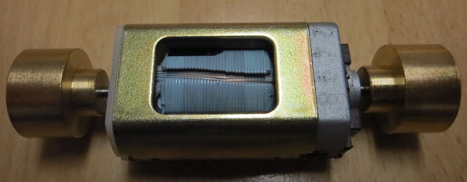

Da come ho letto, potrebbe servire la pulizia dove s'intravvedono i filamenti di rame? Con qualcosa di appuntito? Ma non si rischia di scomporre e/o rompere il filamento? Comunque allego foto motore in questione ammesso possa servire a qualcosa.

Sinceramente parlando, non ho mai comprato un alimentatore commerciale dei soliti marchi perchè, secondo me, sono molto sottodimensionati "tirati" e costano una rapina per il contenuto tecnologico che hanno dentro...me li sono sempre progettati e costruiti...
Di certo, se dovessi prorpio comprarne uno con "la pistola alla tempia", non andrei su uno per la scala H0 ma almeno per la 0 o LGB che, in virtù delle potenze maggiori che devono erogare, sono più robusti e concettualmente più avanzati.
Il motore in foto mi sembra in regola, se vuoi, potresti dagli una soffiata con aria compressa tenendo fermo il rotore altrimenti la forte velocità di rotazione impressa dal getto d'aria, potrebbe danneggiare bronzine e contatti elettrici.
Poi una microgoccia di olio Singer alle bronzine...non potrebbe che fare del bene...

Il fatto che il motore rallenti in salita o acceleri in discesa, è fisiologico, nessun motore ha un rendimento =1! Per il fatto che più il motore è piccolo e più il rendimento si allontana da 1 questo 'sentirà' sempre di più la coppia resistente, variando la velocità (questo può accadere anche in una curva stretta su un tracciato in piano).
Ma si tratta di 2 problemi differenti: se quelo lamentato da Quintilio è questo, c'è poco da fare, con l'alimentatore PWM il rendimento migliora ma il problema non si elimina del tutto.
Diverso è il caso del motore che ha uno dei problemi sopra descritti (un altro può essere dovuto al fatto che per un surriscaldamento il supporto del collettore carbonizza diventando quindi conduttore e mandando in crisi il motore stesso): ovviamente è fondamentale riuscire ad aprire il motore, ma a seconda del tipo di guasto, non è detto che sia recuperabile: anzi, è molto probabile che debba essere sostituito....
Mentre scrivevo ho visto la foto del motore.... l'intervento che ho descritto prima, deve essere fatto sul collettpore, che in quel motore non si vede! si trova sotto alla calotta in plastica sulla destra, lato contatti elettrici. Nessuna operazione nè meccanica né chimica deve essere fatta sugli avvolgimenti, pena la distruzione del motore stesso....
Mi sembra che sia un motore Roco, che non è tra i peggio, anzi! L'unico problema che ho avuto con i motori Roco è stato sulle prime serie della 880, il cui motore era impresentabile, tanto andava male, ma era un problema di progetto.... ti suggerisco di fare la prova che ho descritto nell'altro messaggio, ed intervenire solo se noti surriscaldamenti/forti discontinuità di rotazione: in caso di differenza di rumore a varie velocità, la lubrificazione delle bronzine risolve il problema, anche se nel futuro potrà ripresentarsi....
Per accedere al collettore basta allargare le 2 linguette che fissano lateralmente la calotta con i contatti ed estrarla, previo smontaggio del volano. Deve essere prestata molta attenzione in fase di rimontaggio x essere sicuri che le spazzole ritornino sopra il collettore e non rimangano lateralmente (e si può buttare il tutto....)
