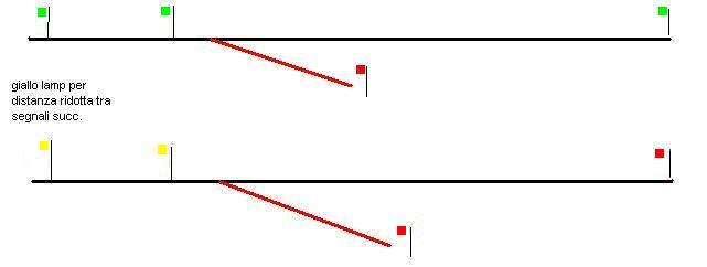

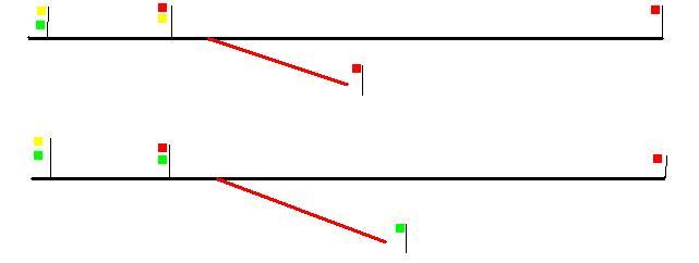

MessaggioInviato: venerdì 18 aprile 2014, 23:25
Messaggi: 1350
Località: ponsacco PI
semplicemente così?
bivio2.JPG [ 10.81 KiB | Osservato 3685 volte ]
bivio1.JPG [ 9.53 KiB | Osservato 3685 volte ]

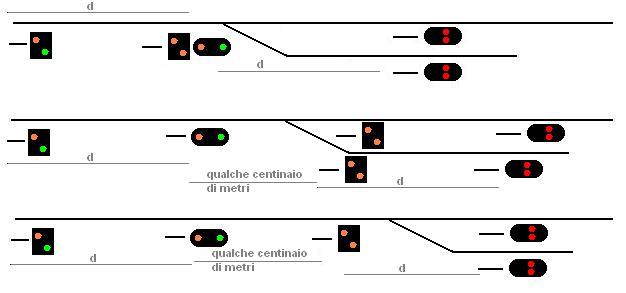

Se ho capito la domanda, vorresti piazzare un segnale di avviso isolato comune per due segnali principali, posti su due rami di una diramazione.
Il punto fisso, che vale sia per i segnali tedeschi che vuoi usare, sia per gli italiani di cui ti hanno fatto esempi, è che la distanza fra vorsignal (segnale di avviso) e hauptsignal (1a categoria) è fissa. I segnali tedeschi stanno a destra.
In più, i tedeschi usano anche mettere un segnale principale seguito, a qualche centinaio di metri, dall' avviso del segnale principale successivo.
Quindi si possono fare le seguenti ipotesi :
Sequenza segnali tedeschi.JPG [ 22.5 KiB | Osservato 3617 volte ]
Il terzo caso, che forse è quello che ti interessa, è strano, perchè avrebbe il segnale del bivio posto molto distante da esso, mentre in Germania usa mettere il segnale principale molto a ridosso del punto protetto.
Poi lascio la parola agli esperti di segnalamento tedesco.
