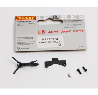

secondo voi è possibile sostituire il gruppo attacco di una 668 hr (vedi foto sotto) con un gruppo attacco diciamo "vuoto" dove è poi possibile inserire i ganci normali o a coda di rondine?
spero che sia stato chiaro.
Grazie a tutti..

ciao, io mio sono procurato un coppia di ganci originali (quelli in foto) ho tagliato la parte finale dei ganci. a questo punto ho incollato sui monconi (la parte verso il basso) un innesto a norma NEM di qualsiasi marca, preso dalla solita scatolina dei ricambi. questi innesti li ho posizionato in maniera tale che la distanza tra i soffietti non sia eccessiva, ma neanche troppo distanti. la cosa funziona, solo che notavo, quando la motorizzata traina, una troppa elasticità della molla (diciamo effetto a "fisarmonica"), ma non in spinta. al momento ho rimesso i ganci originali, probabilmente è un esperimento da migliorare..... altro particolare: se non ricordo male, ho utilizzato i ganci Roco, art. 40287, per riportare il gancio stesso verso l'alto, con la versione "normale" sarebbe stato troppo in basso.
comunque conosco persone che hanno tolto completamente il gancio RHornby e al suo posto hanno inserito il timone di allontanamento Roco e funziona perfettamente. l'unico inconveniente è che bisogna togliere il perno di appoggio del carrello al sottocassa, lato soffietto..... ci sto pensando......
spero di essere stato chiaro.
saluti.

Lavorando di lama e colla non è difficile, tutto è spiegato in questa discussione dove ho postato le foto della mia modifica:
http://www.forum-duegieditrice.com/viewtopic.php?f=21&t=53669&p=489989&hilit=668+663+nem#p489989

grazie a tutti per le risposte. credevo che si potesse direttamente sostituire il gruppo attacco (quello in foto) con un altro gruppo (di codice diverso) sempre della hornby.....
