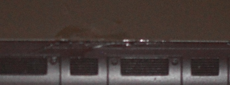

Salve a tutti
Ieri è arrivato il mio ultimo acquisto... usato. Purtroppo, a parte i pezzi staccati e/o rotti durante il viaggio (fortunatamente sembra ci siano tutti), ho notato una brutta macchia di collante sulla carrozzeria. Non ho idea di cosa si tratti, ma non vorrei rovinare la vernice sottostante usando un metodo inopportuno.
Comincio con acqua? Magari con una traccia di sapone? E se non va via?

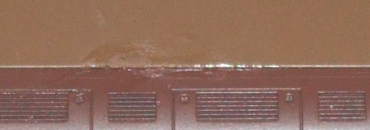

Ecco un paio di foto, con condizioni di luce diverse.
Stasera provo a pulire....

@mark636: si tratta dell'ETR.200?
Direi che quella è proprio una chiazza da incollaggio maldestro con collaper polistirene. In questo caso non ci sono solventi che tengano. L'unica soluzione che mi sento di proporre è provare con un po' di pasta abrasiva da carrozziere, cotone e mano molto delicata, sperando di nonportar via la vernice.
Altrimenti, carteggiare e riverniciare.

@ Guido Brenna: fuochino... si tratta dell'ALe 840.

Ero dubbioso infatti tra ETR.200 ed ALe.840.
Se fosse comunque veramente mastice, o colla "a contatto" sarebbe meglio. Infatti il principio di funzionamenyo della colla a contatto non si basa su una lieve aggressione dei pezzi da icollare come invece avviene per la colla da polistirolo che scioglie leggermente la plastica dei due pezzi da incollare. Quando il solvente evapora le due plastiche sono microscopicamente ( nemmeno poi tanto micro.... ) fuse assieme.

Non l'aggiusti... se è colla per polistirene , come ci avvicini la pasta abrasiva la opacizza e quindi rimane una chiazza.
Prova a verificare se i colori puravest si avvicinano alla tonalità , apri il modello , gratta tutto e rivernicia, possibilmente ad aerografo.
Infine , o hai pagato il modello 50 euro , oppure fatti dare una cassa di ricambio dal venditore...se non lo fà usa tutti i mezzi per segnalarlo e metterlo alla berlina...

Come volevasi dimostrare, con acqua e sgrassatore non va via neanche una molecola del collante.
Non credo che provero' con la pasta abrasiva, penso proprio che vernice e plastica andrebbero via.
Mi era venuta voglia di mettere in vendita il .modello, ma essendo una persona corretta preferisco di no, ne' mi va di rimetterci svendendo.
Insomma: o questa e' la volta buona che imparo a sporcare un modello per coprire la macchia o lo tengo cosi' com'e' e filosoficamente mi dico che di affari sballati ne ho fatti tanti.....
Inutile stare a recriminare, il mio fegato e' piu ' importante del modello!
