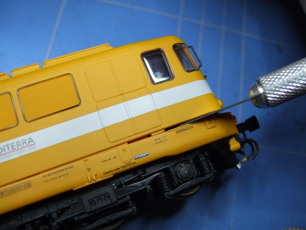

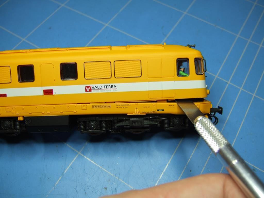

Ciao Gianfranco,
è un po' che non scrivo per varie vicissitudini, ma vedendo la tua richiesta d'aiuto, mi è venuto in mente il lavoro che feci a suo tempo a questa macchina (forse era il 2008).
E' vero tutto ciò che ti han detto gli altri sulla difficoltà di apertura, ma con santa pazienza, san cutter a lama piatta e sante schede telefoniche ce la farai.
Ti posso allegare le foto che feci all'epoca, che forse ti saranno d'aiuto.
Parti ad aprire la loco dal muso e poi percorri tutto il perimetro con cautela.
Prova e poi fammi sapere.
Franco
Commento file: L'inizio dell'apertura della loco, è come dover incidere con ilo bisturi.
DSCF1594.JPG [ 68.77 KiB | Osservato 3508 volte ]

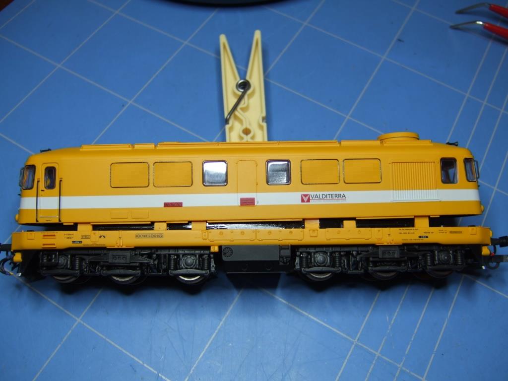

Commento file: Un grosso passo avanti.
DSCF1595.JPG [ 71.01 KiB | Osservato 3508 volte ]

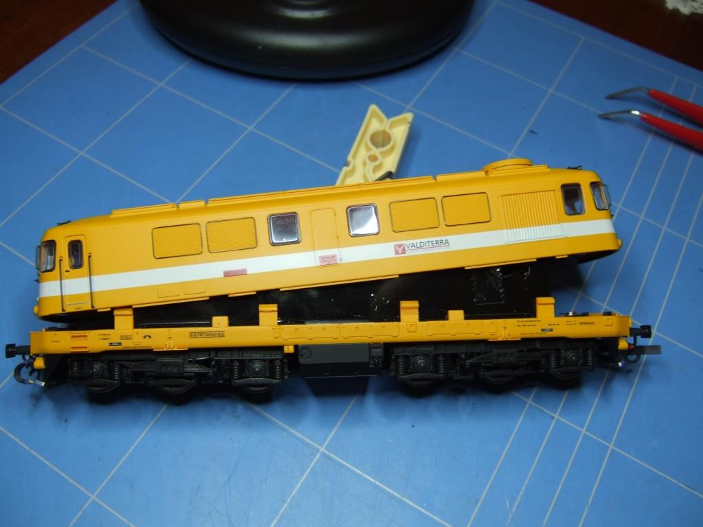

Commento file: Il più è fatto.
DSCF1597.JPG [ 78.49 KiB | Osservato 3508 volte ]
Commento file: Qui mi stavo asciugando il sudore dal volto!
DSCF1598.JPG [ 76 KiB | Osservato 3508 volte ]

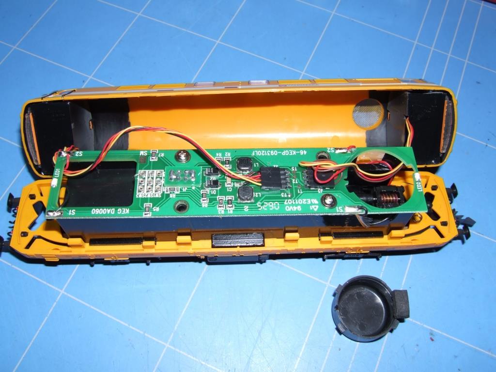

Commento file: Et voilà.
DSCF1599.jpg [ 94.89 KiB | Osservato 3508 volte ]

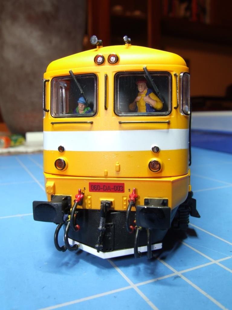

Commento file: Inserimento omini Preiser.
DSCF1613.JPG [ 78.44 KiB | Osservato 3508 volte ]

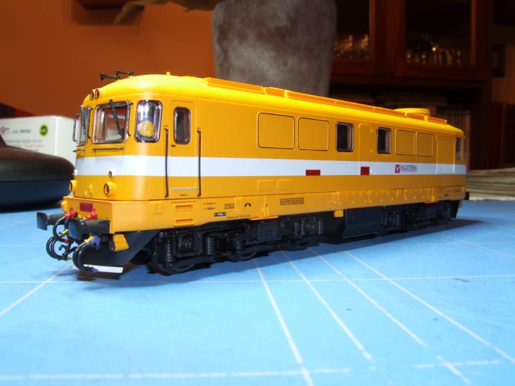

ciao, una info: al momento di richiuderla, si è assemblata perfettamente o è rimasto qualche piccola, leggera apertura ? magari se hai qualche altra foto da chiusa ?
grazieeeee !!!
E652
 Oggetto del messaggio: Re: Come si apre il Locomotore VALDITERRA?
MessaggioInviato: lunedì 15 settembre 2014, 13:32
Iscritto il: giovedì 12 gennaio 2006, 17:19
Messaggi: 62
Località: Piossasco (TO)
Per E652.
Una volta richiusa non ci sono stati problemi di aperture visibili. Tieni conto che l'ho aperta più volte per vedere che tutto fosse a posto. Ti allego foto dimostrativa.
Per Gianfranco.
Vai tranquillo, pensa che per me è stato un salto nel buio, non avendo avuto nessun riferimento. Lasciamelo dire, tu, sotto questo punto di vista, sei avvantaggiato!
Franco
DSCF1617.JPG [ 74.59 KiB | Osservato 3401 volte ]
