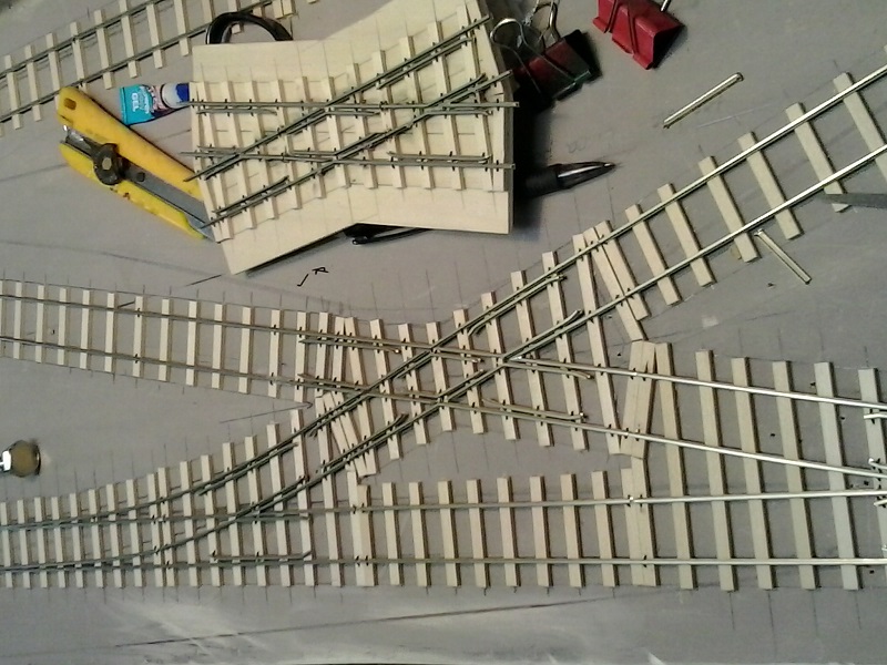

Personalmente ho scelto di costruirmeli in proprio. :wink:

Ah però! :shock: Bellissimo! :)
E quale profilo hai usato? Un cod. 100 o altro?
 Oggetto del messaggio: Re: binari 0m?
MessaggioInviato: giovedì 18 settembre 2014, 16:52
Codice 100 e chiodi della Micro Engineering. Che, tra parentesi ho finito, li ho reordinati, ma al momento non sono disponibili, e mi tocca sospendere il lavoro....
