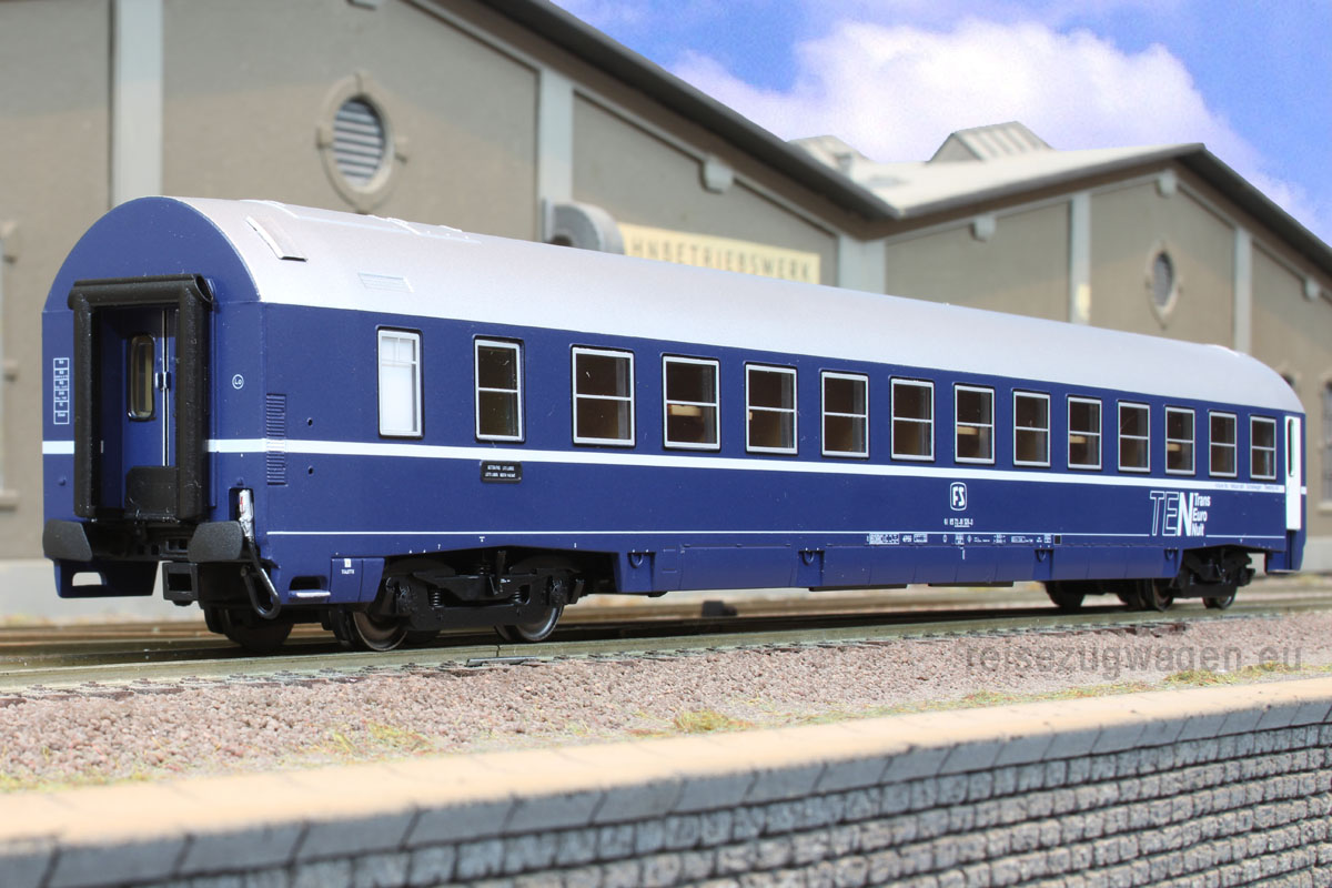

Luigi, di che finestrini parli?
Quelli stretti, di cui uno è la ritirata? oppure i normali larghi?
La mia MU del set TUTTOLETTI è ok,.. o almeno non sono stato capace di identificare anomalie.
La parte alta scende sulla bassa, leggerissimamente più incisa. A dire il vero non me ne ero neanche accorto fino alla tua segnalazione, abituato agli spessori alla RIVAROSSI dei finestrini delle carrozze italiane.
Potresti postare una foto per evidenziare il tuo inconveniente?
Non ho mai aperto una MU ACME,.. ma credo sia tutto incollato all'interno.
Allego foto della carrozza da un noto sito web, per maggiore comprensione.
A me sembra tutto regolare, almeno su questa foto.
Ad ogni modo, bellissima carrozza! brava ACME!
F.

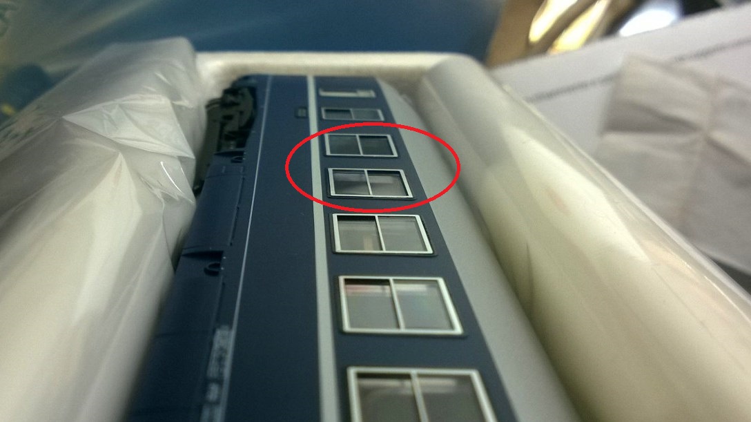

scusate, intendevo lato scompartimenti... potete riverificare?

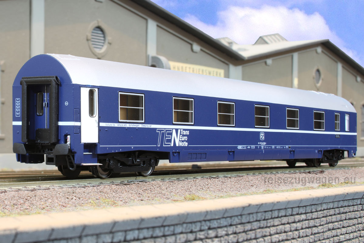

Questa mi sembra giusta. la fonte è sempre la stessa.
Già che hai avuto una bella sfortuna!.. non so neppure se è possibile un montaggio così!
O gli si è rotta la stecca dei vetri,.. e l'hanno attaccata male.. oppure davvero non saprei!
F.

controllato anche io:
"TuttoLetti" -> 2 finestrini capovolti (su entrambe le carrozze)
50571 -> 2 finestrini capovolti
50562 -> 1 finestrino capovolto
55033 -> tutto ok
Ammetto che fino ad ora, nonostante un attento esame in fase di acquisto, la cosa mi era sfuggita!!
P.S. Aggiungo, aperta una delle carrozze (la 50562, nello specifico), che il problema risiede nella fase di stampaggio e non di assemblaggio.. dato che la stampata è unica con i finestrini adiacenti (corretti...) :shock: :shock:
