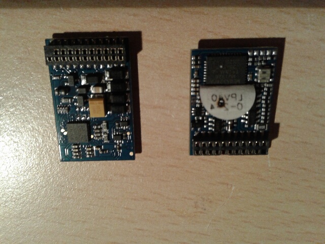

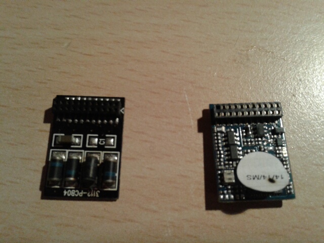

L'attacco sul la loco per ora non lo posso fotografare, inoltre si trova nella parte inferiore del PCB, comunque ora va con la piastra analogica, allego le foto del decoder bruciato e della piastrina analogica bruciata, e la foto dell'altro decoder che non risponde, comunque domani faccio nuove prove, anche se quello bruciato dovesse funzionare ancora, non credo..
Commento file: decoder non funzionante (sx) e bruciato (dx)

Commento file: Analogico decoder bruciato
20141101_204905_resized_2.jpg [ 98.15 KiB | Osservato 3101 volte ]
 Oggetto del messaggio: Re: E 444 061 HRR
MessaggioInviato: sabato 1 novembre 2014, 22:40
Messaggi: 5081
Sul "tappo" c'è un diodo bruciato ... devi avere qualche corto sulla macchina ... magari si è creato innavertitamente smontando il modello.
MessaggioInviato: domenica 2 novembre 2014, 0:23
Messaggi: 2704
Infatti è difficile bruciare il tappo analogico se la loco non ha gravi problemi...il motore scalda per caso??
MessaggioInviato: domenica 2 novembre 2014, 8:18
Messaggi: 5081
I diodi del tappo sono per le luci ... il motore, in analogico, è direttamente connesso alle rotaie (il tappo fa solo da ponte).
MessaggioInviato: domenica 2 novembre 2014, 10:10
Messaggi: 657
Località: ARDEA (RM)
Ho mischiato troppe cose insieme, il problema del tappo è relativo alla 632, la prima volta che l'ho aperto si sono staccati dalla PCB le miniprese degli spinotti dei terzi fari, non riuscendo a risaldarli direttamente sulla PCB ho utilizzato sottili fili di rame, fra l'atro uno funziona e l'altro no, devo ancora capire perchè ma importa poco perchè è dal lato del gancio modellistico.
Il decoder bruciato temo che sia perchè l'ho erroneamente montato al contrario.
Quello che non viene visto non sò.
