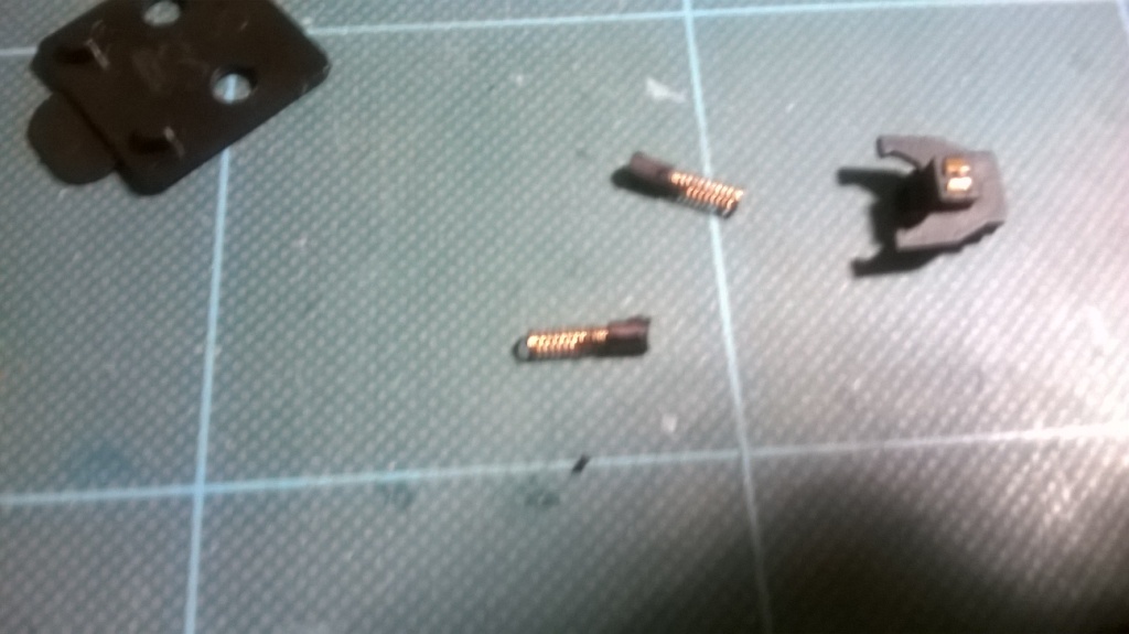

...........e se quello che ha detto il buon Guido non basta devi smontare il motore, aprire i porta carboncini...poi con uno spillo passare la punta nello spazio che c'è tra i poli del rotore (dove strisciano i carboncini appunto) e togliere eventuale residui di grafite......................senza danneggiare la pista in rame.............
rimonta il tutto ed è fatta.
Questo problema si verifica quando la macchina ha camminato molto............. :mrgreen:

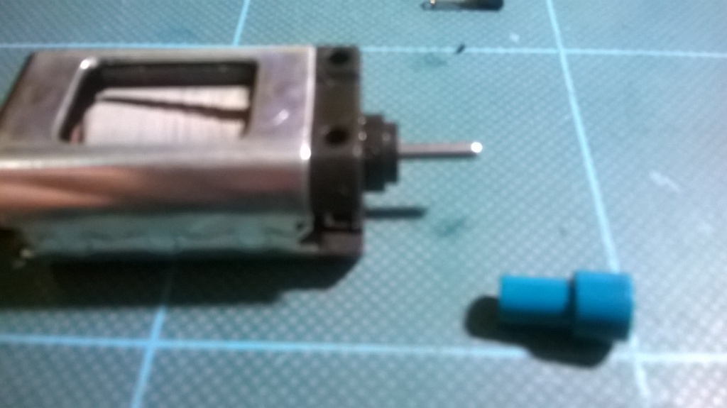

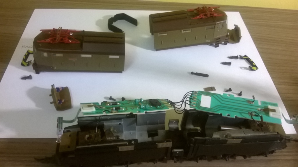

Rieccomi, spronato dai vostri consigli , ho iniziato le attività manutentive. Dopo aver tolto le casse , ho pensato di smontare il motore, e qui ho notato subito il primo problema, il giunto cardanico lato opposto il volano , causa crepa sul mozzo gira libero sull'albero motore e quindi non trasmette il moto al suo carrello. Studierò il modo di rivincolarlo, sono bene accetti consigli.
Smontati i carboncini , sono visibilmente consumati e pieni di polvere nera, anche il rotore del motore , dove lavorano i carboncini sembra tornito dagli stessi e anche qui necessita di una buona pulizia.
Allego alcune foto anche se fatte col telefono, solo per chiarezza.
Grazie dei preziosi consigli , ma il lavoro è appena cominciato......

Ciao, scania,
E' sicuramente il giunto cardanico che slitta il problema della macchina. Te lo dico per esperienza personale : ho tantissime locomotive Roco e su quasi tutte ho dovuto mettere le mani per rimediare al giunto.
Data l'impossibilità (tranne che per una sola macchina) di avere i ricambi, cosa del resto inutile perché l'unico giunto di ricambio inviatomi gratis da Gieffecì si é guastato subito a sua volta, ho provveduto da solo alla riparazione, che ti descrivo brevemente:
a)smontare tutta la trasmissione cardanica;
b) controllare quali cuffie slittano e sfilarle dall'alberino;
c) con una mola rotante applicata al trapanino, fare delle tacche oblique sulla parte dell'alberino dove s'incastra la cuffia;
d) spalmare detta parte di stabilit express (Colla a due componenti) e reinfilare la cuffia.
Se il lavoro é fatto con cura, la cuffia resta bloccata perché la colla diventata dura riempie le tacche e impedisce lo slittamento.
Lo stesso lavoro si può anche fare se, più raramente, dovessse slittare sull'alberino la vite senza fine. Naturalmente con maggiore difficoltà e attenzione. Quest'ultimo caso mi é successo sulla pacific DB-AG br 18.201 n.63201.
In modo quasi analogo é possibile procedere quando il guasto si verifica sull'alberino del motore o quando l'innesto dell'asse cardanico avviene nel volano. In quest'ultimo caso le tacche devono essere fatte in modo da bloccare le parti scivolose: bisogna usare un pò d'inventiva.
Saluti. Gaetano

Seguendo le indicazioni di Brennerlok, che ringrazio, ho terminato la pulizia del motore,con spillo e e smontaggio dei carboncini. Non avrei mai immaginato di ritrovarmi le mani come se avessi smontato il motore della mia auto. Ora il motore gira che è un piacere, e devo risolvere il problema del giunto.
Come consigliato da Gaetano (Sud_Expresss26) anch'io avevo pensato ad una super colla, ma alla dritta della molatura dell'alberino per aumentare l'aderenza e l'antirotazione , a questo non ci avevo pensato.Grazie Gaetano
Domani tempo permettendo al lavoro volevo tentare di tornire una bussolina di ottone da inserire sopra al diametro esterno piccolo del giunto rotto , per aumentare l'interferenza con l'albero motore.

Comunque Guido ha ragione, terminato di sistemare il motore e cardani vari, devo dare una bella ripulita anche a tutti i carter dei carrelli eliminando il vecchio grasso.

Quel giunto ti ha fatto uno bello scherzo. Bel lavoro scania e bella l'idea di una bussolina a stringere il tutto.
Posta foto a lavoretto ultimato (colla usa bicomponente)
Bravo
