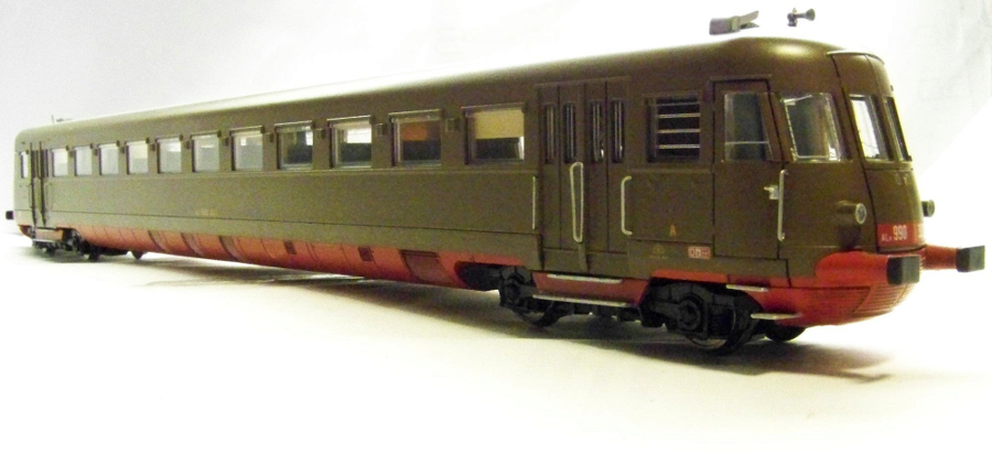

Grazie Paolo,
ma la tua è in effetti la versione Fiat, questa per intenderci? :wink:
v it.jpg [ 220.87 KiB | Osservato 8445 volte ]
La versione OM di Vitrains sapevo già che con gli scalini montati non circola in curva.
Pensavo invece che la versione Fiat, per la forma diversa degli scalini che sono più stretti e che si fermano più in alto rispetto all'OM (almeno sulle prime macchine, come la 1001), potesse essere meno critica e che non necessitasse di curve da almeno 1 metro di raggio. :(
Qualcuno ha la possibilità di postare la foto dei gradini presenti nella confezione e dirmi se sullo sheet c'è scritto qualcosa sul raggio minimo con questi montati?
Si tratta delle macchine che erano in deposito a Palermo e, visto che quelle previste da Os.Kar sembra siano cadute nel dimenticatoio, stavo per farci un pensierino, ma il mio raggio minimo (nascosto, ovviamente) è 60 cm e, quindi, se le cose stanno effettivamente così, nisba! :shock:
Dubbiosi saluti :roll:
Mario

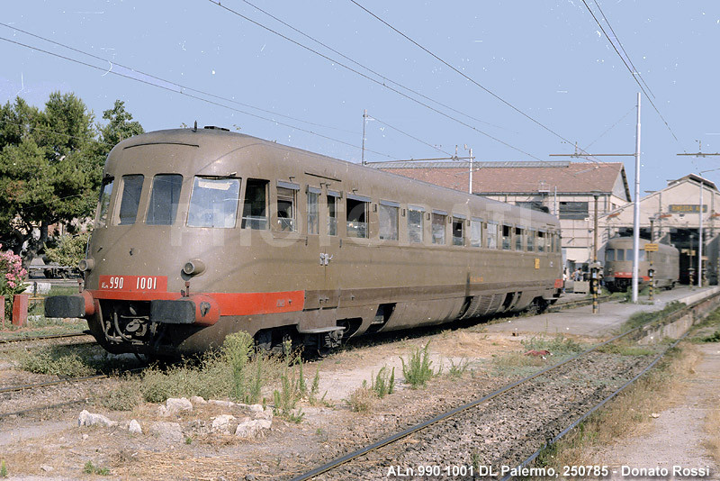

Grazie, Marco.
Avevo già visto quel link e la soluzione adottata, ma quella del taglio non è una soluzione che "condivido".
Ho visto nel frattempo che il pezzo con gli scalini fornito con la versione Fiat è uguale a quello della versione OM, dunque le due versioni sono concettualmente "afflitte" da medesimo problema.
La soluzione potrebbe essere quella di modificare il modello per riprodurre la 990 1001 che al vero adotta uno scalino diverso, ridotto, come si nota nella foto seguente tratta da Photorail:
9901001-250785dlpalermo.jpg [ 189.9 KiB | Osservato 8264 volte ]
che potrebbe forse limitare meno l'escursione del carrello, qualcuno sa se c'erano altre macchine con lo stesso scalino (forse la 1002 e la 1003)? In rete non ho trovato foto di queste due macchine... :(
Mario

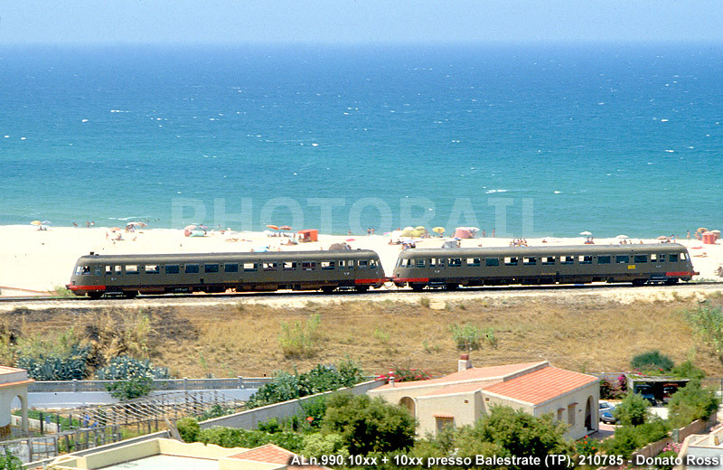

Ciao Daniele,
si, certo, diciamo che avrebbe potuto essere progettata con una ratio diversa, e dire che gli "uomini" erano gli stessi che ci hanno dato l'Ale 601 più di 20 anni fa... :shock:
Vabbuò... diciamo che il mantice non è un problema, negli ultimi tempi viaggiavano senza, Photorail, come al solito, docet:
990x2-210785cobalestrate copia.jpg [ 186.18 KiB | Osservato 8192 volte ]
Il problema, oltre a quello della possibilità di circolare su raggio 60 (che secondo me si può risolvere modificando il modello in 990 1001) è anche un'altro, la "doppia" di Vitrains (che mi hanno offerto a buon prezzo) è composto da Aln + Ln, e come avrai letto, i cinque Ln sono stati trasformati tutti in Aln 1021/1025, dunque per una ambientazione recente bisogna trasformare la Ln in Aln (e non sarebbe un problema, sottocassa e scarichi di ricambio...) ma, sempre per i problemi ci circolabilità, bisognerebbe capire se c'erano altre macchine, forse la 1002 e la 1003, sicuramente non altre, che avevano lo stesso gradino.
Ripeto, il taglio non è "cosa nostra"....
Siculi, domenicali saluti!
Mario

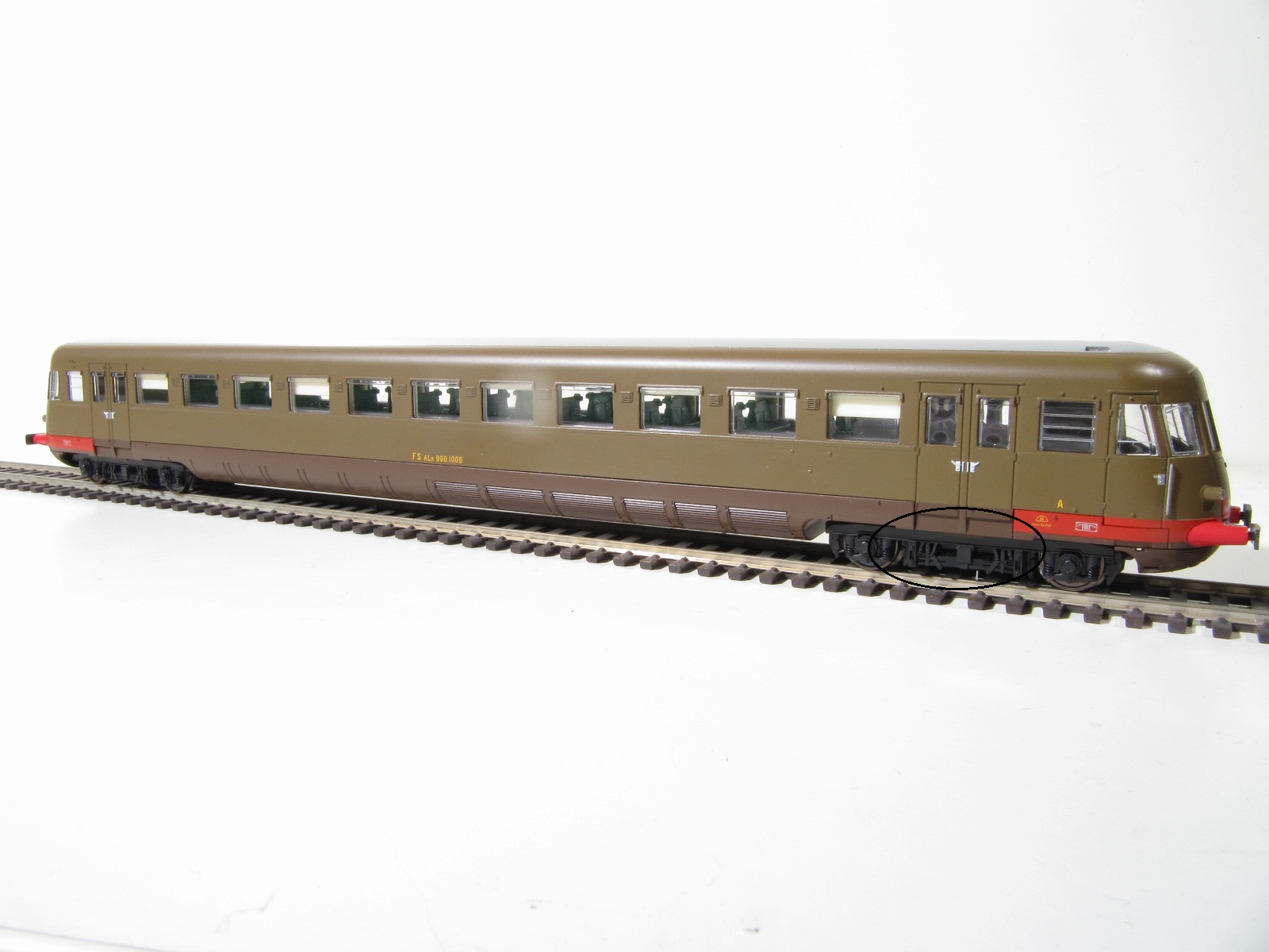

sinceramente non capisco l'ostilità al taglio di quei dentini.
io l'ho rivenduta allo stesso prezzo di quando l'ho pagata proprio perche aveva i carrelli con le scalette e liberi di circolare.
cmq oh, io le ho pensate tutte ma c'è poco da fare, o le incolli (bene a filo) o niente scalette.

Marco... nessuna ostilità verso il santo bisturi! :lol:
E' solo che non mi va l'idea degli scalini che vanno a spasso insieme al carrello, anche perchè la mia stazione sarà in curva e la vista dell'automotrice in sosta con le carenature aperte e di traverso non la voglio neppure immaginare... tutto qui! :wink:
Stasera comunque ho preso in mano una "1000" dal mio spacciatore (che è molto paziente...), l'ho messa a pancia in su, le ho posato sulle ruote un binario curvo Roco con raggio 604 mm per tenere i carrelli girati e ho "presentato" a secco le scalette per vedere che margini di movimento c'erano.
Se la vista e l'intuito non m'ingannano, tolti i dentini e (già) trovato il modo per incollare fermamente in posizione le carenature con le scalette, su questo raggio il modello dovrebbe riuscire a circolare, forse addirittura sul raggio 540.

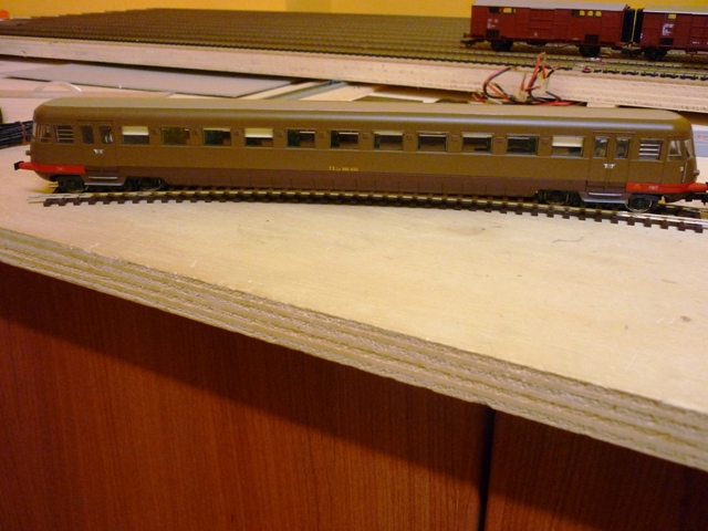

Ragazzi, chiedo a qualcuno che ha il modello della 990 Fiat (la confezione con la riomorchiata art. 1066 o quella singola art. 2155) di confermarmi se il telaio in plastica della motrice (la base della carrozzeria in color castano, per intenderci :wink: ) ha come numero di ricambio 71006PV.
Alla fine mi sono deciso di acquistarle, ho già ordinato a Vitrains l'occorrente per trasformare la Ln in Aln ma, all'interno della confezione non c'era lo sheet e prima di inviare il pagamento vorrei esser sicuro che sia il pezzo giusto.... :roll:
Grazie in anticipo
Mario
P.S. ho già fatto la modifica sulla Ln per farla girare su raggio 60 con le scalette montate, posto una foto...
Per la motrice ho pensato ad una variante, domani passo dallo spacciatore a prendere del lamierino da 0,3 per fare la prova e vedere quale sistema fra i due è meglio adottare.
Ln 990 su curva R 604 Roco (R6).JPG [ 168.29 KiB | Osservato 7461 volte ]
