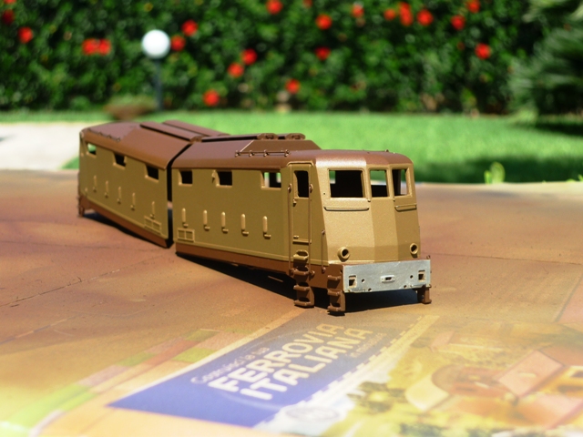

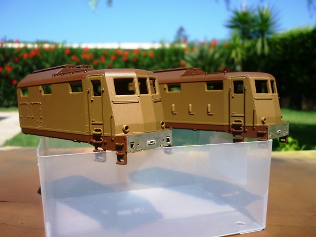

Si tratta di un ex "muso grosso".
Quelli sul frontale non hanno la basetta originale e sono in acciaio armonico da 0,3 mm, quelli laterali invece conservano la base Roco e sono da 0,4 mm.
Mario

Bel lavoro Mario , come al solito...
Penso che il no derivi dal fatto che il 345 sia un pò più complicato da piegare e frontalmente con i colori, tappare verniciare e forare non è alla portata del nostro interlocutore...
Non vedo però altre soluzioni da quelle descritte e dalle tue foto.

Si, hai perfettamente ragione, quelli frontali del 345 sono terribili.... :shock:
Mario
