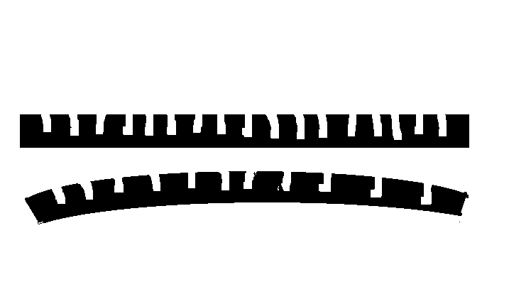

Si incurva proprio all`incontrari.Dove incidi il materiale si sfibra quindi la parte intferiore quella non tagliata si contrae e tira rimanendo cosi come nel disegno da bambini ( fa finta che e una vista al microscopio :mrgreen: )che allego che pero ti spiega la deformazione reale del materiale.
Bruno
taglio.png [ 8.87 KiB | Osservato 2383 volte ]
