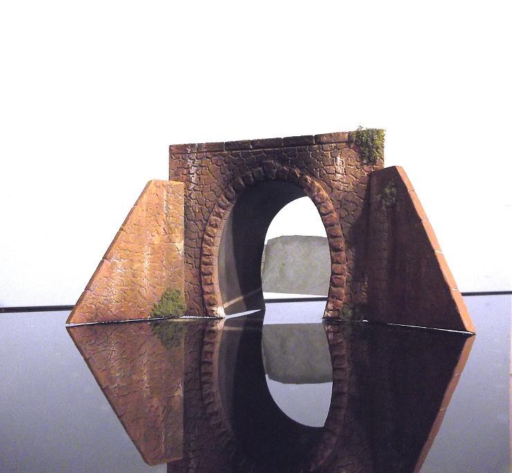

Se dopo la verniciatura io uso gessetti professionali per ritrattisti e aerografo.Un esempio di portale fatto in forex.
cr.JPG [ 83.38 KiB | Osservato 3295 volte ]

Non male... mi piace!

Ciao Axel per forex nudo intendo che vorrei replicare delle lastre di marmo bianco (appunto il colore naturale del forex), usurate dal tempo. Quindi il colore dovrebbe essere un bianco sporco ..... siccome la superficie del forex è liscia, pensavo a quale tipo di colore potrei usare (smalto, acrilico, etc....)
Grazie e complimenti per il tuo portale! ! Io però devo restare su colore chiaro quindi non ha senso ad esempio "primerarlo" di grigio....

Grazie :)
Per saperne di più :wink:
viewtopic.php?f=7&t=62491&hilit=portale+galleria+forex
