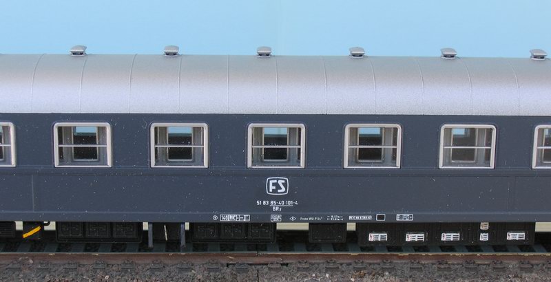

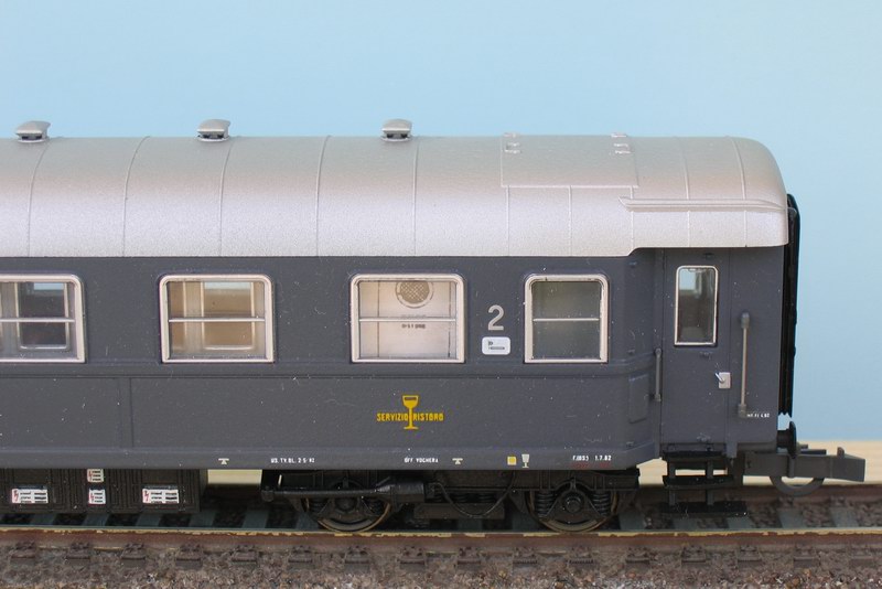

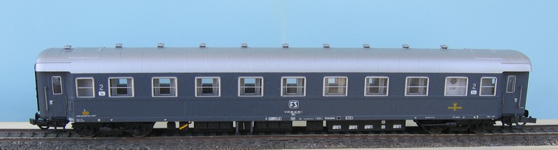

Avevo la carrozza in questione, ma, logo a parte il sottocassa e l'imperiale non erano quelli delle Ristoro, così anni fà ho usato come base una 2^ classe e mi sono realizzato una delle uniche quattro unità di tipo tradizionale adibite al servizio internazionale

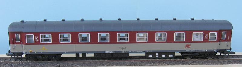

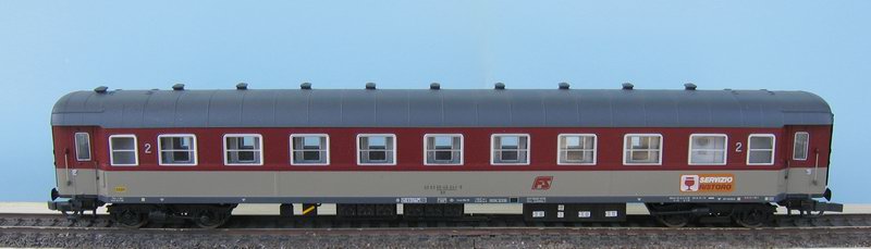

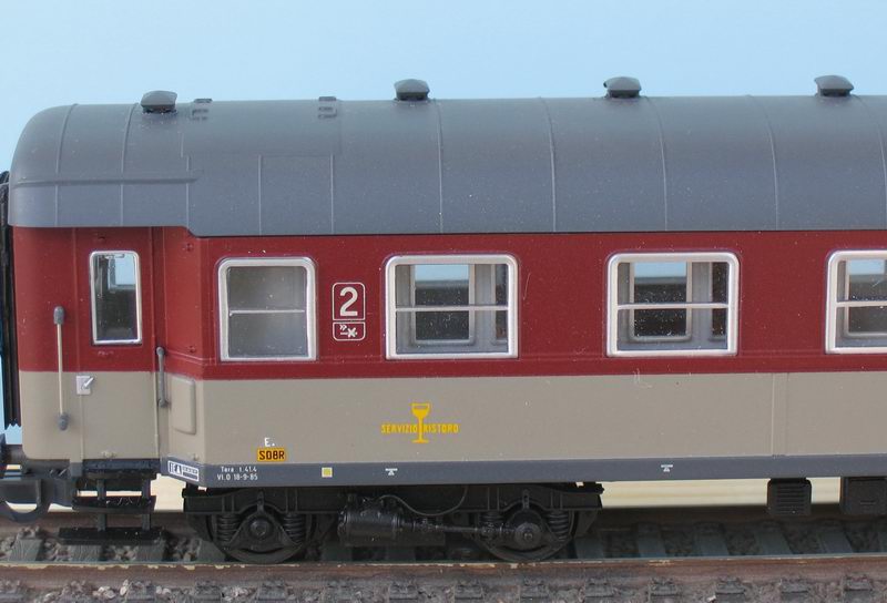

Le carrozze ristoro erano caratterizzate dalla doppia cassa batterie, doppio generatore ( uno su ogni carrello ) l'aereatore sull'imperiale sul vestilobo lato ristoro era assente, e chiaramente uno scompartimento era adibito al servizio ristoro, dal lato corrodoio (era l'ultimo a destra) c'era una porta senza vetrata (visibile nella foto della BRz Grigia sopra il logo servizio ristoro) sul lato scompartimenti il vetro del finestrino corrispondente era protetto da una griglia, che sul modello si può dissimulare incidendo dell'acetato o disegnandola su del plasticard e applicandola al vetro simulando una vetratura smerigliata.
Quindi in tutti i modelli bisogna aggiungere una serie di casse batterie, eliminando e spostando gli altri particolari del sottocassa, bisogna eliminare l'aereatore come sopra accennato, nel caso delle ristoro per il servizio interno bisogna anche modificare il cassone del REC accorciandolo di un elemento o sostituendolo con altro, infine và aggiunto un generatore anche sull'altro carrello.
Allego anche un paio di foto della versione in Rosso/Grigio con nuovo logo realizzata anni fà da RR per Norisberghen, che ho anch'essa modificata, al vero questa era destinata al servizio interno ed è chiaramente visibile la differente disposizione di particolari nel sottocassa.

Ah dimenticavo, c'era anche la versione in livrea Grigio/Rossa con logo ristoro d'origine
