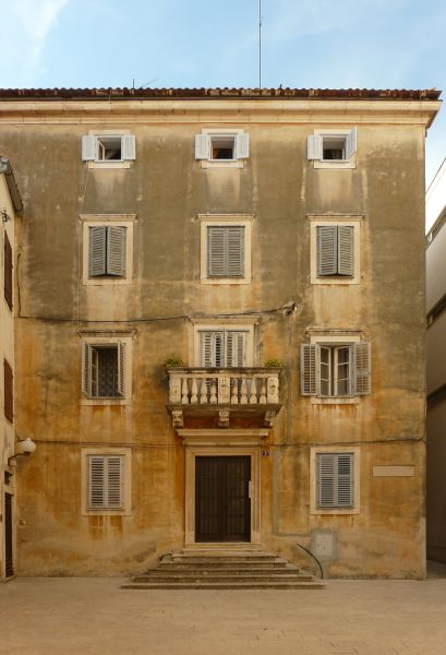

Riprendo questo post per segnalare a tutti i modellisti due eccellenti siti dove trovare belle fotografie raddrizzate di edifici di vario genere, anche con tanto materiale italiano (tra cui un gran numero di palazzi veneziani) o mediterraneo (lo si nota dalla presenza degli scuri, assenti nelle architetture nordeuropee):
http://cgtextures.com/ (cercate in buildings)
http://texturelib.com/
Manualmente o in Photoshop si possono comporre fondali a piacimento.
Questi siti si possono usare gratuitamente (parola del sottoscritto, che li usa per lavoro), con la sola limitazione di poter scaricare pochissime immagini ad alta risoluzione al giorno.
Ecco un esempio di cosa si può trovare
Alessio
