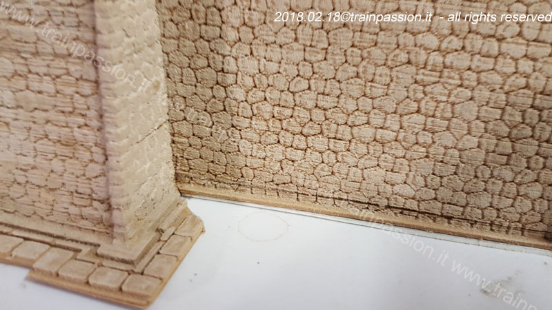

Mentre si procede con la creazione dei pezzi necessari per l’imbocco della galleria sinistra della stazione ho voluto sperimentare un nuovo materiale che, dalla descrizione del produttore, sembrava interessante.

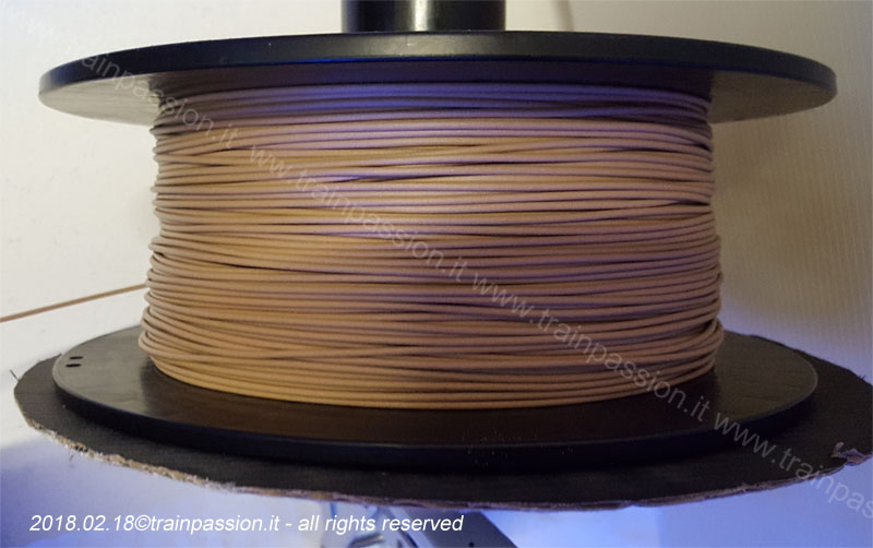

Fino ad oggi ho stampato i miei pezzi con comune PLA, rifinendoli mediante faticosa carteggiatura. Spulciando nel web ho trovato un tipo di PLA arricchito con fibre legnose, più facile da carteggiare e più morbido all’aspetto.
B70218_portali_11_M.jpg [ 80.58 KiB | Osservato 8207 volte ]
La denominazione commerciale è PLA WOOD, poco fantasiosa, ma diretta. Ho voluto provarlo subito e ci è voluto un po’ di tempo per calibrare il file GCODE da dare in pasto alla stampante. Ecco cosa è emerso:
1) il layer minimo è 0.3 mm (normalmente stampiamo con layer 0.2).
2) la temperatura di stampa è leggermente più alta.
3) il filamento non scorre benissimo e la puleggia di trascinamento deve essere ben ripulita.
4) Le velocità di stampa sono decisamente più basse per ottenere una buona qualità.

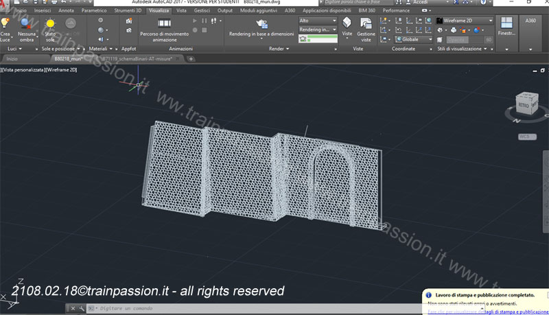

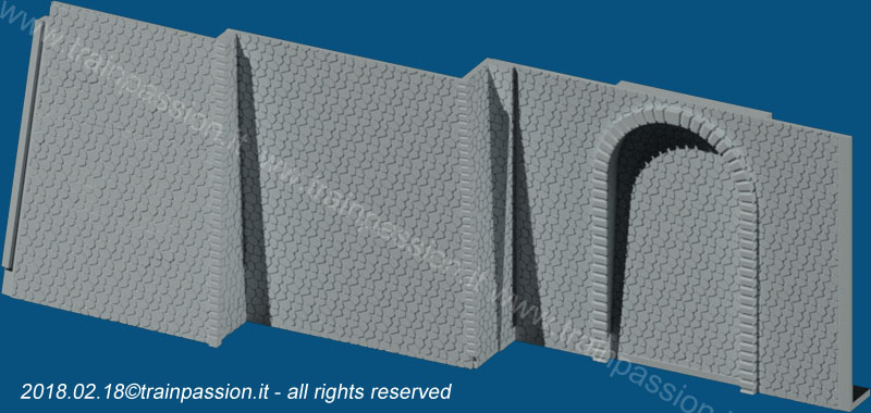

Questo è parte del progetto che si intende realizzare, una serie di muri di contenimento che accompagneranno il portale della galleria alla radice sinistra della stazione.

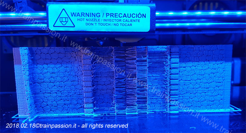

Ed ecco la stampante in funzione.

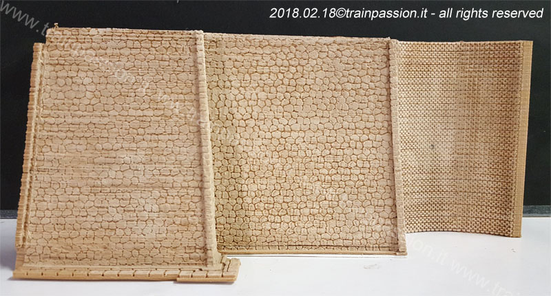

E questo è il risultato finale del test(si nota un muro diverso rispetto al disegno), dopo una lieve (e non faticosa) carteggiatura.
B70218_portali_08_M.jpg [ 133.03 KiB | Osservato 8207 volte ]
B70218_portali_09_M.jpg [ 119.39 KiB | Osservato 8207 volte ]
Sono fiducioso che, dopo la verniciatura e il dovuto weathering il risultato sarà soddisfacente.

Io sarei più fiducioso in un miracolo. E qui ce ne vogliono!
Spero per te che sia davvero facile da carteggiare, così, scusa il francesismo, fa veramente schifo.

Non so quale sia il modello di stampante che hai, ma una stampa con tutti quei filamenti li dove non dovrebbero esserci, indica che hai dei problemi di stampante o di settaggio, le mie stampate le faccio a 240 gradi con un pla ad alte prestazioni, quella che segue

Stampare con layer 0,2 o 0,3 mm usando un materiale più tenero e in più vivo per avere una facilitazione durante la levigatura mi sembra un po Ufficio Complicazioni Pratiche Semplici.
È decisamente meglio usare il pla normale (meglio ancora il petg) e layer da 0,1 mm per oggetti medio grandi o addirittura 0,05 mm per oggetti piccoli, in questo modo la fase di levigatura si ridurrà ad una leggera seppiatura con carta abrasiva 5000 e, in certi casi non sarà neppure necessaria, ci penserà il primer a mascherare eventuali artefatti.
In merito ai fili, si, c'è un problema di temperatura ma anche di configurazione. Temperature troppo basse possono far creare all'ugello i fili durante gli spostamenti da un punto all'altro della stampa. Per compensare, solitamente viene consigliato di portare la velocità degli spostamenti a 250 mm/sec. , di abilitare lo Z-Hop di almeno 1 mm e la ritenzione del filo di almeno 1,5 mm.
Io normalmente uso per gli spostamenti da 250 mm/s, Z-Hop da 0,5 mm e ritenzione da 1 mm; stampo col petg che notoriamente è più appiccicoso del pla e tende a filare che è un piacere ma con quelle impostazioni i fili sono ridotti a pochi "capelli" solo sugli spostamenti brevi. Col pla non ho mai avuto problemi di fili.

Scusate una domanda da profano ignorante: come mai i muri si costruiscono in piedi, personalmente li avrei programmati distesi orizzontalmente. Qual'è il motivo ??

Infatti, Dm. E' lo stesso dubbio che è venuto a me.
Magari in fase di disegnazione si possono pure disegnare in piedi, per comodità, ma nel momento di stamparli, non sarebbe meglio "sdraiarli"?
Certo, questo è fatto a gradini ed è in pezzo unico, quindi non è sdraiabile. Probabilmente, sezionandolo in più pezzi si riesce a stampare sdraiato, limitando a piccole superfici i segni della stratificazione.

Se stampi in orizzontale sei limitato sia dal diamentro dell'ugello quindi del filo di plastica che esce sia dal fatto che parti curve verso l'alto o convesse verso il basso vengono stampate con molta approssimanzione tant'è che di solito vengono stampate in orizzontale oggetti con finitura liscia o a scalini senza o con piccoli raccordi. Nel caso dei muri in pietra, è probabile che la stampante per stampare ogni singola pietra crei toppi artefatti tali da rendere il risultato pessimo. Discorso diverso, x es. ,se si vuole stampare un muro il cemento armato o quello di un fabbricato sempre però tenendo conto che la larghezza minima di una sezione verticale è pari al diamentro dell'ugello + 0,1 (o 0,2 mm dipende da stamapante e configurazione del software).

Se i filamenti citati sono quelli in fase di stampa, sono semplicemente supporti
è ovvio che se stampo con layer 0.1 la stampa viene meglio, ma ci vuole una vita. per questo motivo sto provando un materiale più duttile da rifinire in post printing.
confido in questo nuovo materiale, che si può lavorare bene anche con gli attrezzi che si usano normalmente con il legno, vedremo dopo la finitura... del resto se non si sperimenta non si evolve
