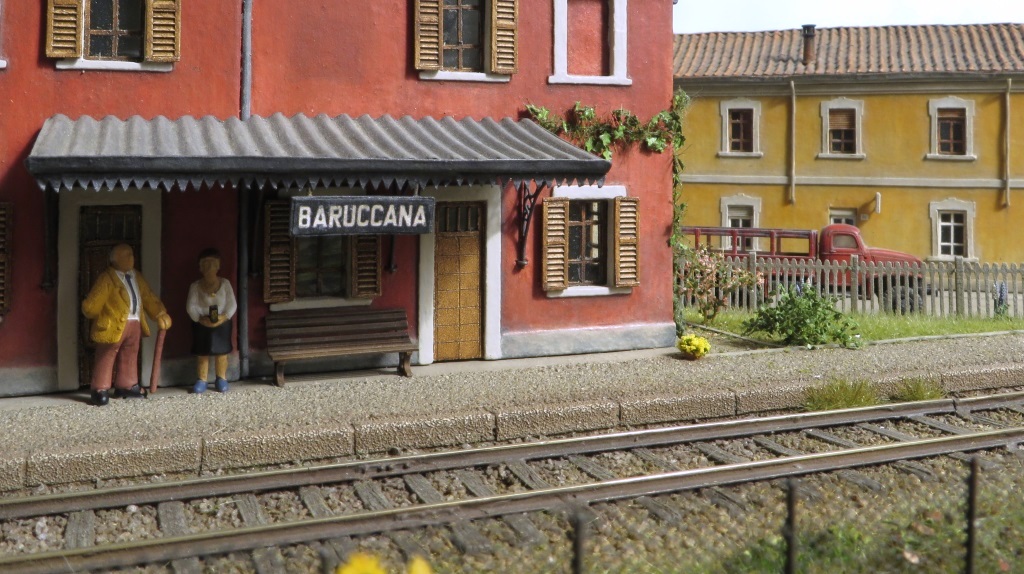

Purtroppo non ho con me foto più ravvicinate / di dettaglio della mia massicciata.
Questi comunque sono i sassetti da scala N di Linea Secondaria (invecchiati):
Baruccana.jpg [ 247.9 KiB | Osservato 6004 volte ]
Lorenzo

Io per farmi la massicciata in casa ho preso come riferimento due piccole confezioni di ballast Woodland, fine e medium. Dunque la fine è eccessivamente piccola, quasi sabbia, ottima per rifiniture, camminamenti, ferrovie industriali, scali, stazioni con binari vecchi e "rattoppati", ma comunque sempre miscelata alla medium. Mentre la medium va bene per linee importanti, forse è un pochetto sovradimensionata ma non più di tanto. Ad esempio per una linea con una massicciata molto estesa, tipo linea in rilevato, ha un ottimo effetto.
Giustissime le osservazioni di Giuseppe: alla fine dipende molto anche da cosa si vuole riprodurre.
Il metodo che ho usato io è più o meno lo stesso, cambiava solo la marca: ho preso un po' di pacchetti, con spessori e colori diversi ed ho fatto un po' di mix e tentativi.
Nel mio caso, quello che mi ha soddisfatto maggiormente era un mix di sassetti in scala N ed H0 in proporzione più o meno 70-30%.
Nella posa, quelli più piccoli tendono ad andare in fondo e, quando si passa il pennello per ripulire le traversine dai sassetti di troppo prima di passare alla colla, quelli che se ne vanno (verso l'esterno) sono quasi sempre quelli grossi, con il risultato che quelli più piccolini restano tra le traversine e rispettano la "regola" della decina, quelli più grossi invece hanno il duplice scopo di non rendere troppo uniformi i sassetti in mezzo e di rendere più visibile e meglio definita la massicciata all'esterno dei binari visto che il pennello li sposta proprio verso i lati.
Comunque alla fine della fiera, il risultato è sempre soggettivo: l'unico consiglio quindi è quello di fare un po' di prove con varie pezzature (anche mischiate) e di decidere solo in seguito quella che ti "paga di più l'occhio".
