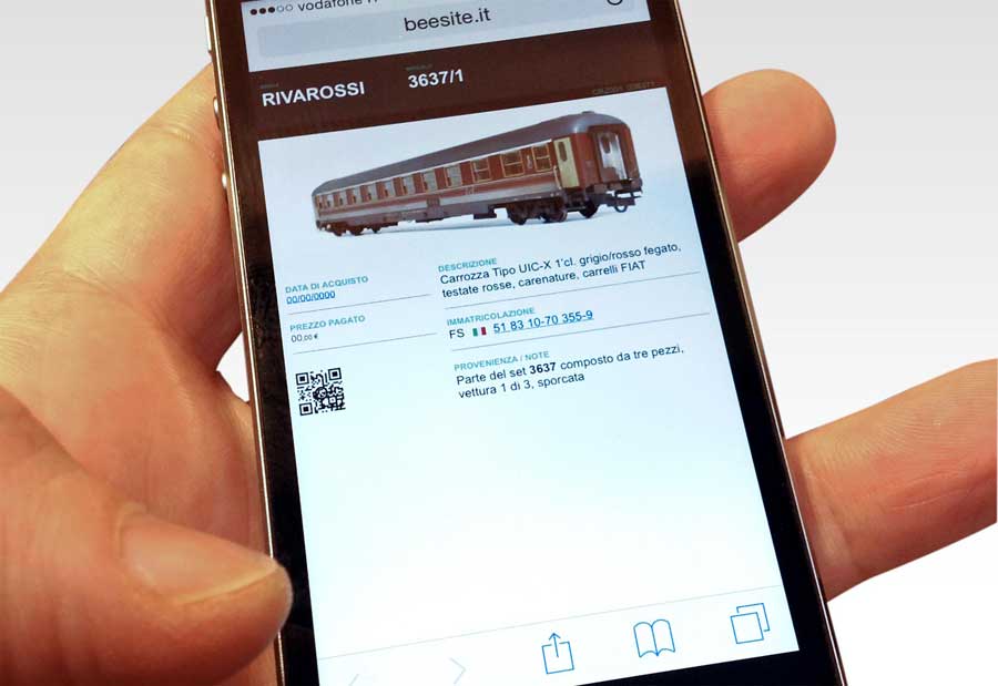

Credo di aver trovato una soluzione, almeno per ora. Diciamo che di base mi piaceva l’idea di creare qualcosa fatto da me, con la quantità di informazioni e l’aspetto decisi da me, senza dovermi per forza appoggiare a qualcosa di già esistente, quindi ho selezionato le informazioni che mi fa comodo avere sotto mano per ciascun rotabile e mi sono creato un template, cioè un file modello con tanto di fotografia. Usandolo per mestiere, in principio pensavo di creare tutto con Adobe InDesign per generare successivamente un PDF per ogni singola scheda da caricare poi su Dropbox o Google Drive e fin qui tutto bene. Però adesso si trattava di rendere la cosa più evoluta: come “far parlare” la scheda con il suo rotabile? La risposta è stata “codice a barre”, ma siccome tra il dire e il fare ci sono di mezzo le dimensioni ridotte dei sottocassa dove applicare l’etichetta, il risultato ottenuto generando un tradizionale codice a barre di un’indirizzo web corrisponde a una striscia di parecchi centimetri, quindi quasi impossibile da gestire perciò mi sono orientato verso i codici QR, quei simpatici quadratini pixellati che una volta scannerizzati rimandano… a qualcosa. Senza pistole o lettori dedicati, basta uno smartphone o un tablet.

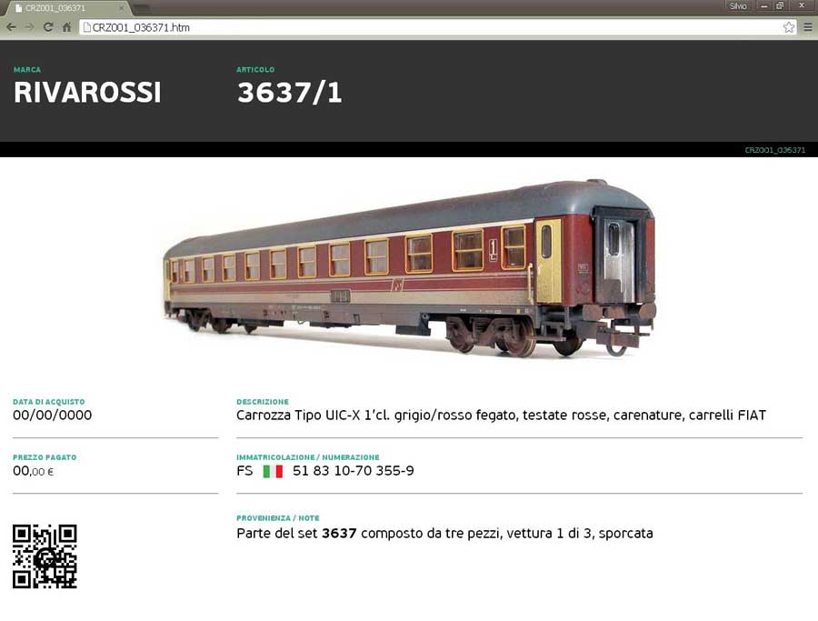

A questo punto ho scelto questa soluzione: codice univoco per ciascun rotabile, schede singole molto semplici e leggere fatte in linguaggio HTML e caricate online con un codice QR associato all’indirizzo web corrispondente.
Sotto, anteprima scheda su web.
database_02b.jpg [ 41.59 KiB | Osservato 7348 volte ]

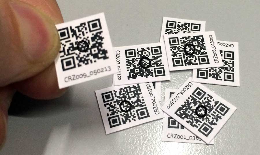

Tecnicamente il codice si può generare tranquillamente online gratis su migliaia di siti, basta per esempio cercare “free qr code generator” su Google e si avrà soltanto l’imbarazzo della scelta.
database_04.jpg [ 59.98 KiB | Osservato 7348 volte ]

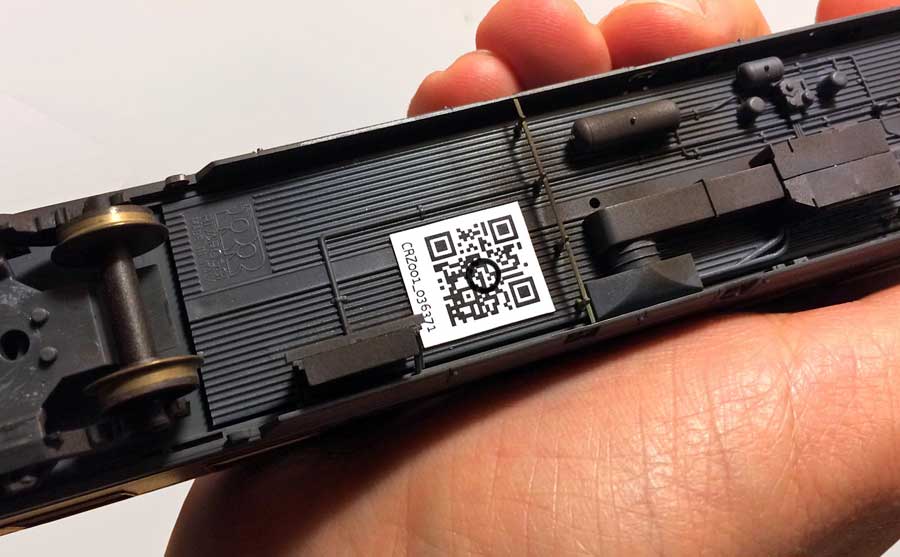

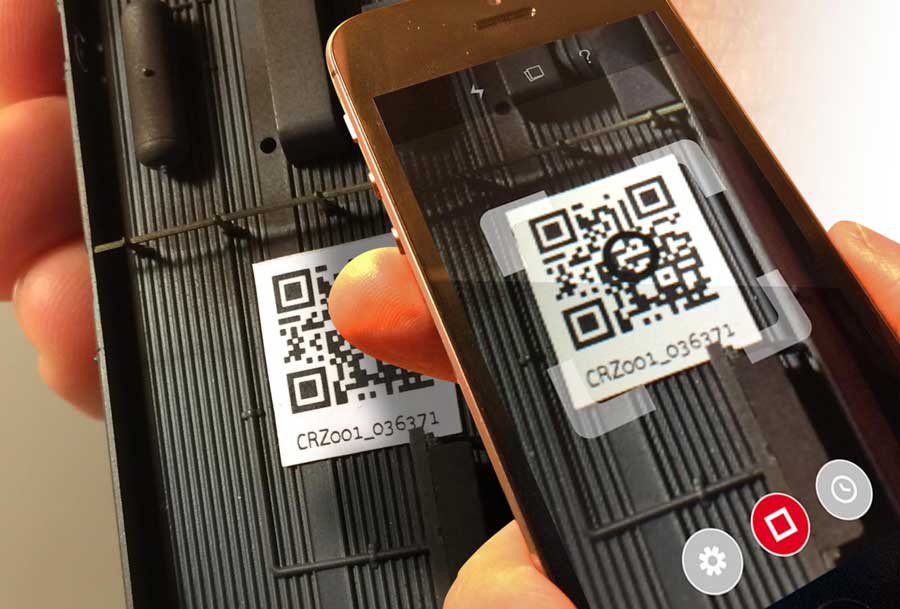

In soldoni ogni rotabile ha sotto la pancia una piccola etichetta con codice QR e ogni volta che vorrò avere informazioni su quel rotabile non dovrò fare altro che inquadrare il codice con uno smartphone o un tablet che mi rimanderà direttamente alla scheda caricata online. Esistono tanti tipi di app e tanti siti che generano codici QR e offrono più o meno opzioni anche a pagamento. Personalmente utilizzo l’app gratuita Scan (Scan.me) per iPhone che legge benissimo anche QR di 1 x 1 cm.
database_05.jpg [ 52.65 KiB | Osservato 7348 volte ]
database_06.jpg [ 61.2 KiB | Osservato 7348 volte ]
database_07.jpg [ 40.01 KiB | Osservato 7348 volte ]
Naturalmente le schede sono tutte salvate in un’unica cartella d’origine “in locale” in modo da poterle aggiornare, modificare e consultare ogni volta che ne ho bisogno. Terminate le modifiche le carico online in sostituzione della vecchia versione.

Un solo piccolo rammarico: il QRCode più piccolo di tanto non si può fare e non sempre sotto i rotabili c'è il posto sufficente (pensando a quanto sono affollati i sottocassa dei modelli recenti).

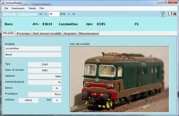

Qualche tempo fa mi sono messo a scrivere un programma che consentisse archiviare le principali informazioni relative ai rotabili in mio possesso; successivamente, la costruzione del plastico ha predominato su questo lavoro che conto però comunque di portare a termine in futuro.
Il programma è scritto in Visual Studio Net e si appoggia per la parte archivio ad un DB di SQL.
Qui sotto una videata del programma
Immagine.jpg [ 75.68 KiB | Osservato 7172 volte ]
