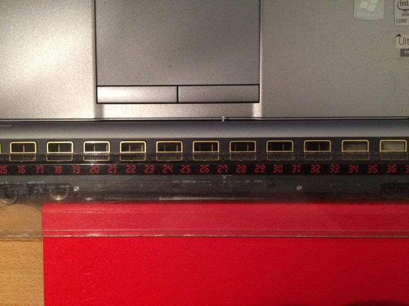

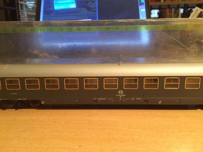

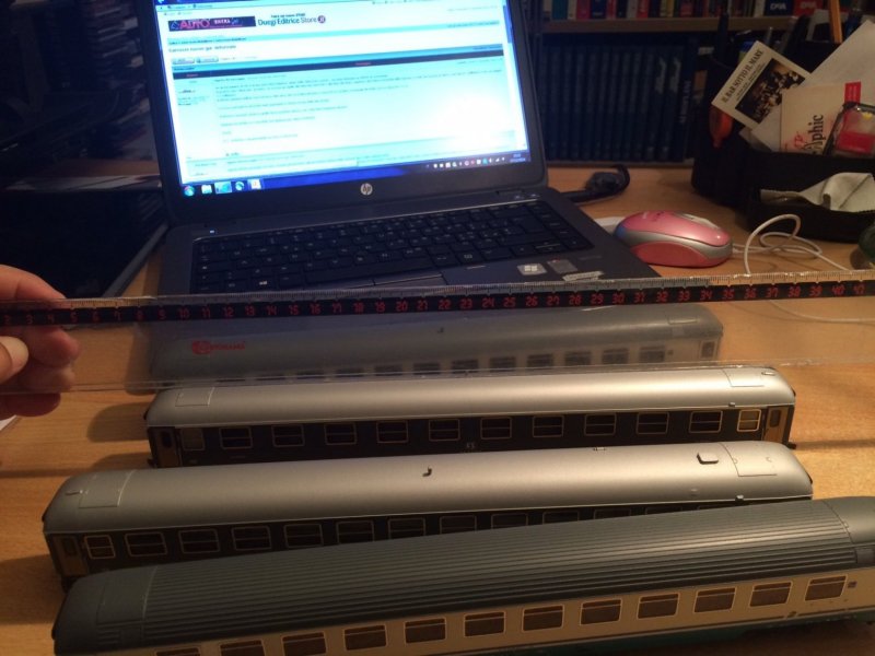

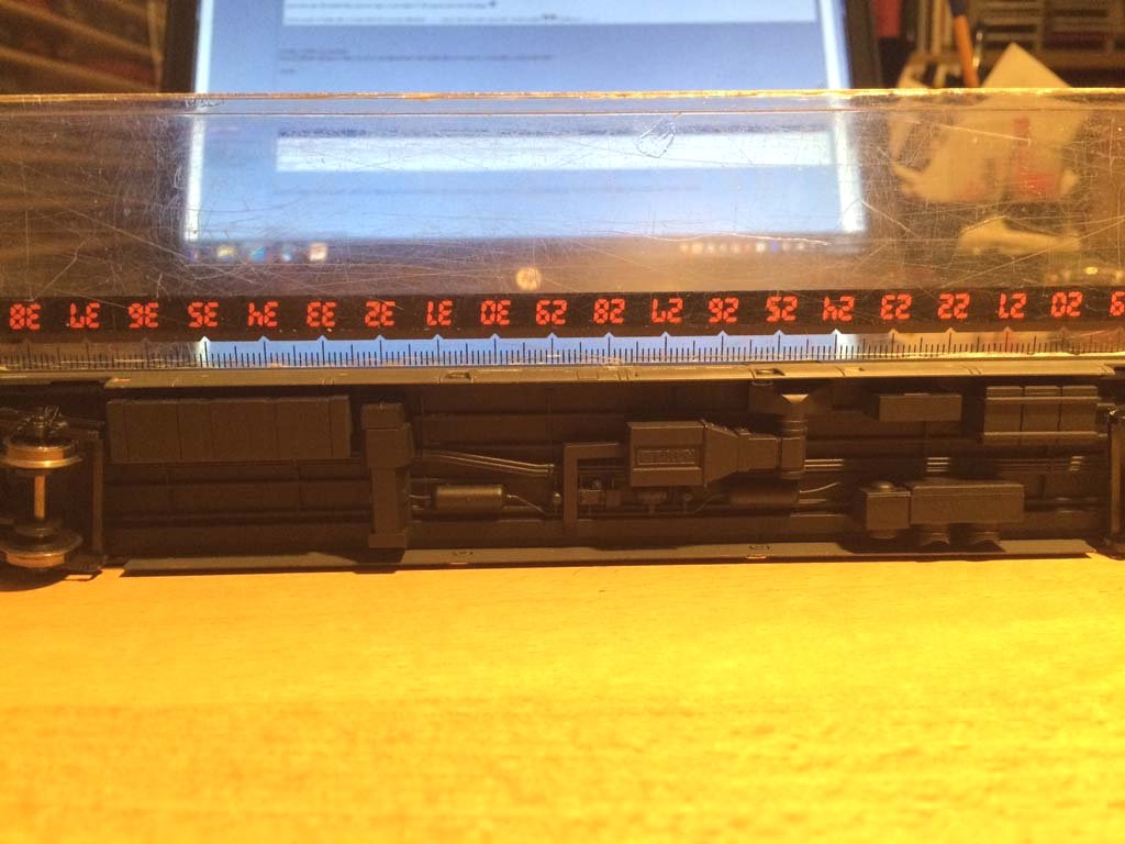

Ho un bel numero di UIC X di una nota ditta milanese. Molto belle (finestrini a parte) , ma tutte denotano un difetto di costruzione.
In pratica sono "inbarcate" al centro. Se accosto un rigello alla linea dei finestrini o alla linea del tetto o qualsiasi altra linea orizzontale della fiancata, si vede che la parte al centro e' piu' alta di 1 millimetro e nei casi peggior 1,5 millimetri.
Il difetto aumenta dall'ato verso il basso. Nel senso che se la linea del tetto e storta di 0,5, la linea orizzontale del fondo cassa e' storta di 1 o 1,5.
La cosa si percepisce ad occhio nudo guardando la finacta da una delle due testate..
Il difetto e' presente anche su quelle nuove prodotte adesso, con i finestrini finalmente decenti..
Qualcuno ha un'idea se e' possibile fare qualcosa per ridurre il difetto?

OT55 ha scritto:
Il tetto e' dritto ovviamente.
Posa il righello sul finaco della carrozza, parallelamente alla sottile linea fra fianco e carenatura, vedrai che bello !
Orazio
Il tetto è dritto "ovviamente" ????? Con tutta la carrozzeria imbananata sotto???? Fosse come dici ci sarebbe una fessura tra la fine della fiancata e l'inizio del tetto. Ti pare.

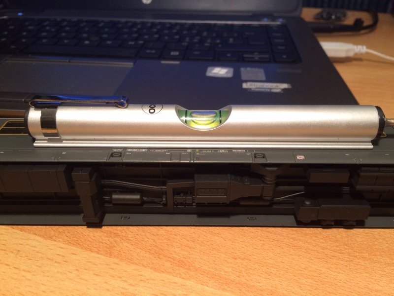

Allora, se ho capito bene cosa vuole dire Orazio, e cosa intende per bombatura, le carrozze, se viste dall' alto, e mettendo il righello di costa in prossimità tra la fine della cassa e l' attacco delle carenature, si potrebbe notare una lievissima spanciatura, che non è una bombatura, si deve usare un linguaggio più corretto. Ma questa cosa la si potrebbe notare solo se prese in mano e viste da venti centrimetri di distanza, e lo fanno tutte le carrozze di tutte le ditte, ma è una cosa normalissima su stampi così lunghi. E non va considerato difetto.

.......... anche la fiancata è in "bolla"
