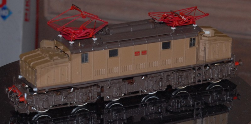

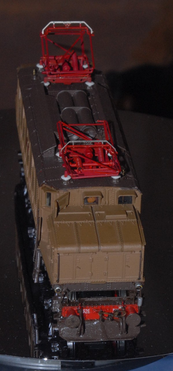

Da poco o acquistato tre E.626,tra cui questa E.626.369 modificata nei pantografi tipo 42 LR e riverniciata.Chi ha fatto questo lavoro per mè è stato veramente in GAMBA.
Franco

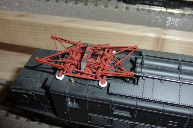

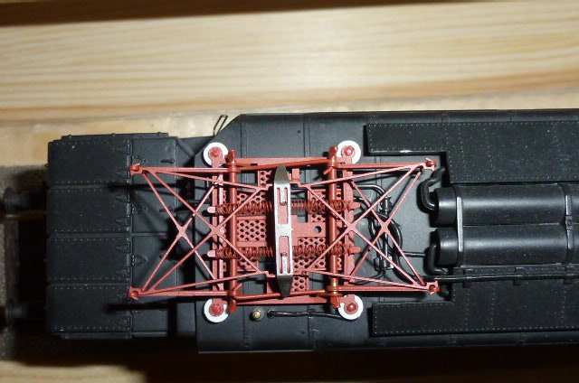

Mettici gli MFAL, li ho presi a Novegro a 25€ la coppia già montati e verniciati. Sono belli e
funzionano bene. Li ho montati su un 428 e ne sono soddisfatto. Sul fatto che il 626 abbia attacchi diversi,
non esiste il problema: basta un cutter ed un girapunte e il problema si risolve......
