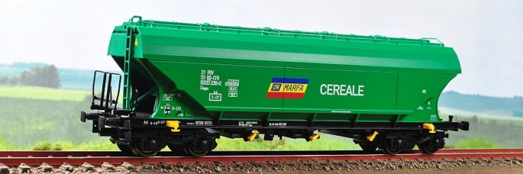

ciao a tutti una piccola parentesi con un paio di novita dell'dell'est europa.......
vagone Ups due numerazioni trasporto cereali CFR, Epoche V -Nr.9334 289-6-Nr. 9333 239-2-
Edizione limitata per Trenulete HGD.

Luca, i carri sono molto belli ma sono un "falso".
I carri per cereali rumeni (ma anche ungheresi) sono leggermente diversi: è diversa la lamiera di rinforzo tra tramoggia vera e propria e telaio, è diversa la parte superiore con le botole e la cassa presenta delle nervature longitudinali.

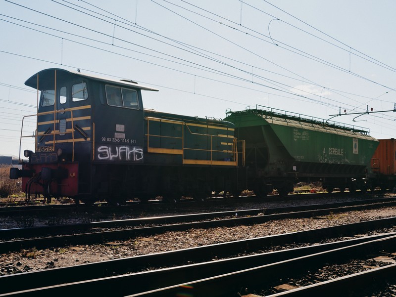

confermo dario e qui la prova
livorno calambrone - febbraio 2015
malte
