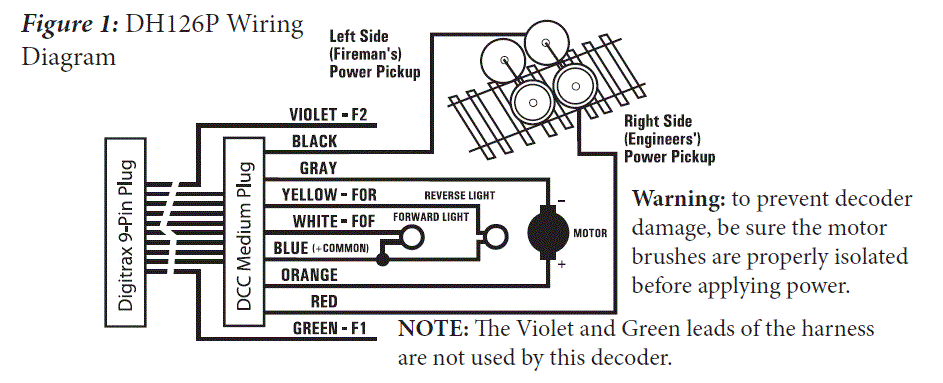

Ho appena ricevuto un decoder DIGITRAX DH126P, venduto come "Decoder DCC 1.5 Amp (2.0 Amp Peak)+ 2 functions 0,5 Amp.
Dim. 17,08 x 27,28 x 6,6 mm. Cablato con spina ad 8 pin NEM 632."
Mi è pervenuto nella sua busta sigillata e si presenta con il decoder (rivestito dalla sua guaina celeste) staccato dal resto del circuito, ossia dallo spinotto bianco "femmina" da cui partono 9 fili, 7 dei quali vanno alla spina che si inserisce nella loco. Gli altri due fili terminano liberi e ben troncati, ossia non presentano segni di distacco da saldature.
Inoltre, attraverso la confezione originale leggo testualmente "Digitrax Easy connect 9Pin to DCC".
Sbaglio se penso che questo decoder ha caratteristiche diverse da quelle indicate dal venditore, ossia ha 9 pin anzicchè 8, e poi è normale che i fili liberi siano 2 anzicchè 1( generalmente viola) come negli altri decoder? Il decoder, infine, è solo staccato dalla presa bianca e si tratta solo di unirli o ci può essere dell'altro?
In attesa di chiarire questi dubbi (in realtà ho già scritto a chi me lo ha venduto), naturalmente non manometterò la confezione, giusto?

È tutto in regola. Quel decoder dovrebbe avere addirittura 6 funzioni: i cui poli negativi sono, nell'ordine bianco, giallo, verde, viola e le due piazzole da saldare sul decoder.
Avere il filo verde direttamente sulla presa, generalmente non serve a niente, visto che quasi nessuna locomotiva ha quella funzione così collegata.

Boh ...
... cercando informazioni sembrebbe che quei due fili non sono utilizzati
Immagine.gif [ 45.22 KiB | Osservato 2597 volte ]

Mi sa che hai ragione!
Temo di averlo confuso con il DH166P. :shock:
Quindi tutto regolare: solo due funzioni!

Vedo ora che nella NOTA riportata sullo schema cortesemente postato da Zampa di Lepre, c'è scritto che i fili verde e viola in questo decoder non sono usati, per cui almeno uno dei dubbi è sicuramente sciolto.
Grazie ancora.

la spinetta non si è staccata dal decoder....sono appositamente staccati per permettere un domani di poter agevolmente cambiare il decoder in caso di guasto o di altro decoder di diverso tipo, ma che sia dello stesso standard del tuo........
al primo montaggio è sufficiente inserire il decoder nel socket e via di smanettamento...
se ci fai caso vendono anche i soli socket nelle varie grandezze adeguate alle grandezze dei decoder in produzione.
