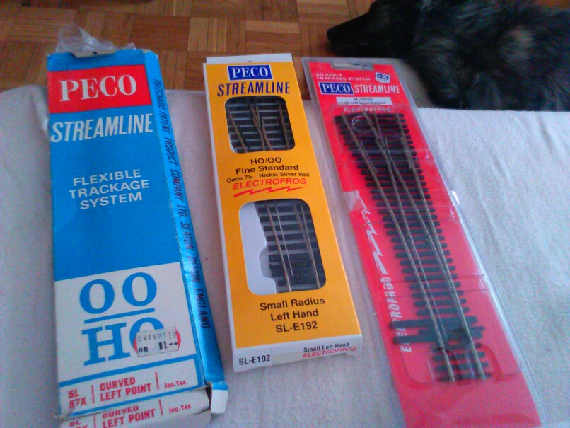

ho i peco, di tutti i tipi, ma sono molto deluso, o le locomotive piccole ci dondolano o si fermano.
qual'è lo scambio piu plasticistico per antonomasia? quelli che una volta posato ci passa tutto e non mi farà mai pentire?
non me ne servono molti, una dozzina al massimo, cod 83, ma lunghi per sembrare reali, questo si, almeno quelli a vista.
Roco??
mi aiuti chi si è trovato davanti al dilemma! come è stato risolto? una volta messi poi chi li toglie piu!

x Claudio Mussinatto
le loco piccole come la 213 Brawa a bassa velocità si ferma sul peco con scatola blu cod 100 in foto e sprofonda nella gola
mentre se uso l'electrofrog cod 75 purtroppo non mi circolano le vecchie locomotive Lima o RR a bordino alto (d236,gr835....) , ma lo stesso anche sul codice 83 si alzano troppo sulla gola
l'unica cosa è aumentare la velocità, ma non mi piace troppo come soluzione...

si, ho provato i 75, ma purtroppo ho anche dei carri e vecchie loco che vorrei fare circolare, hanno il bordino old style e penso che il minimo che sopportano sia il cod 83

...Per quanto riguarda i 75 ed i bordini magari fai una prova, potresti avere delle sorprese così come, d'altro canto da questo punto di vista, potresti averle dagli 83 di Roco.
Questo giusto per dare un'informazione corretta, dopodiché ognuno compra quello che gli pare e piace.
ciao Giosanta,
le prove le sto facendo, purtroppo i 75 vanno bene per tutte quelle con i bordini molto a norma...ma capita di avere quel carro o quella loco non a norma... mi dispiace relegarla a parte...preferirei una geometria plausibile a questo punto, piuttosto che un fungo realistico.... non so... proprio per quello che dici tu avevo preso i peco...

Oddio, certo che de usi ruote con bordini simili alle lame circolari che affettano i blocchi di marmo, sei al limite anche con il codice 100.
Visto che, di fatto, a lamentarsi dei Peco, sei come la mosca bianca, è probabile che il problema sia da un'altra parte, bordini a parte.
 Oggetto del messaggio: Re: scelta scambi infallibili
MessaggioInviato: giovedì 19 gennaio 2017, 14:18
Messaggi: 2205
Località: Agram
marco_58 ha scritto:
... è probabile che il problema sia da un'altra parte, bordini a parte.
da quale altra parte ?
