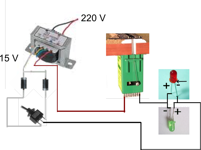

Domanda stupida ma.....non riesco a capire come fare a collegare un motore tortoise e comandarlo con un pulsante on off.....
per quanto ho capito , collego un cavo a ciascun estremo della placchetta del tortoise , uno lo collego direttamente ad un polo del trasformatore e l'altro al morsetto centrale del pulsante.....
l'altro polo di uscita del trasformatore lo collego ad un estremo del pulsante on off e l'altro estremo lo lascio libero?

forse questa figura può aiutare?

quindi occorrono 2 diodi?

se li colleghi all'uscita in alternata del trasformatore sì, perchè funzionano in continua. Sul foglio istruzioni del tortoise c'è anche lo schema per collegarli direttamente in continua

Se vai sul sito: http://www.circuitron.com trovi le istruzioni, i collegamenti e tutto quello che riguarda i Tortoise. Non posso allegarle direttamente perché sono in PDF e non è consentito. Bye :D
