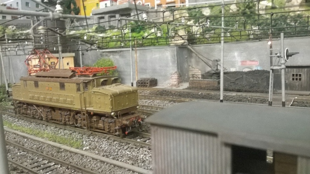

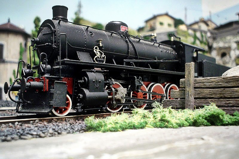

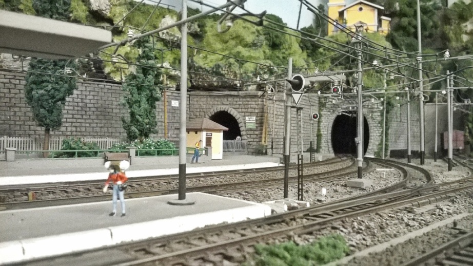

Ciao Crystall, se può tornarti utile , io uso (e benedico) un piccolo incisore elettrico funzionante a 220 volt comperato per "undici euro" reperibile in tutti i brico. Devo dire che mi ha molto aiutato a velocizzare i lavori. Dietro la stazione ho un muro di quasi 3,5 m riprodotto in pietra. L'ho usato per incidere i portali (tanti), ferroviari e stradali crepe nei muri con mattoni in vista, funziona benissimo anche su compensato.
Saluti, Antonio.
In questa foto sotto, il tavolato a fianco della locomotiva a vapore è stato inciso e poi categgiato con carta vetrata a grana grossa su un'unica tavoletta di compensato.
recinto.JPG [ 161.23 KiB | Osservato 3422 volte ]
Anche questi portali e l'intero muro li ho incisi (senza rovinarmi troppo le mani).
WP_20150303_13_57_46_Pro.JPG [ 249.04 KiB | Osservato 3422 volte ]
E' utile anche per creare crepe sui muri intonacati (vedi muro in fondo dietro al 626)
626.JPG [ 240.24 KiB | Osservato 3422 volte ]

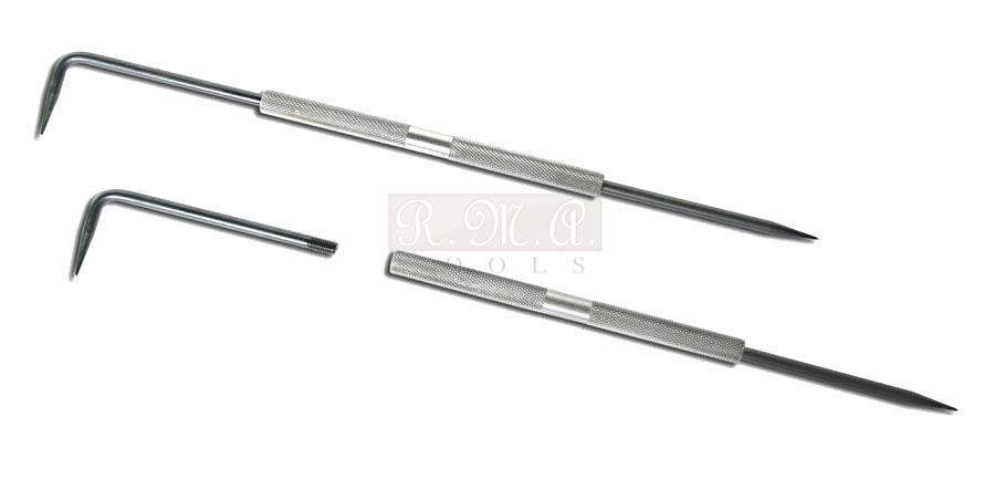

Io per le incisioni uso una punta a tracciare da officina, incide l'acciaio con facilità, gli altri materiali li tratta come burro. Costa pochi euro in qualsiasi buon ferramenta.
Con una mola o con una lima poi le puoi dare la forma che vuoi
punta a tracciare.jpg [ 42.98 KiB | Osservato 3202 volte ]
