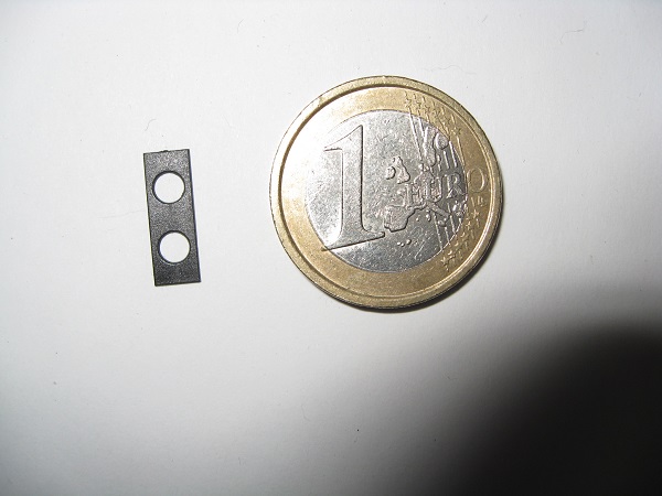

Salve, ho urgente necessità di una "consulenza" urgente . Oggi ho smontato il locomotore ROCO - BLS n. 258 - cod. 63886. Tolta la carrozzeria (se posso chiamarla così) è caduta sul tavolo questa linguetta di plastica (vedi foto) lunga circa 1 cm. Devo rimontare il tutto ma non so dove mettere questo pezzetto e non vorrei fare finta di non averlo visto, rimontare il locomotore e ....... fare un guaio. C'è qualche anima buona che sa dirmi dov'è il suo posto????

Tranquillo, è il supporto per le lampadine, solleva il cavo flat delle luci, infilaci nei fori i bulbi delle lampadine, comunque se non hai perso anche l'altro, lo dovresti vedere :wink:
