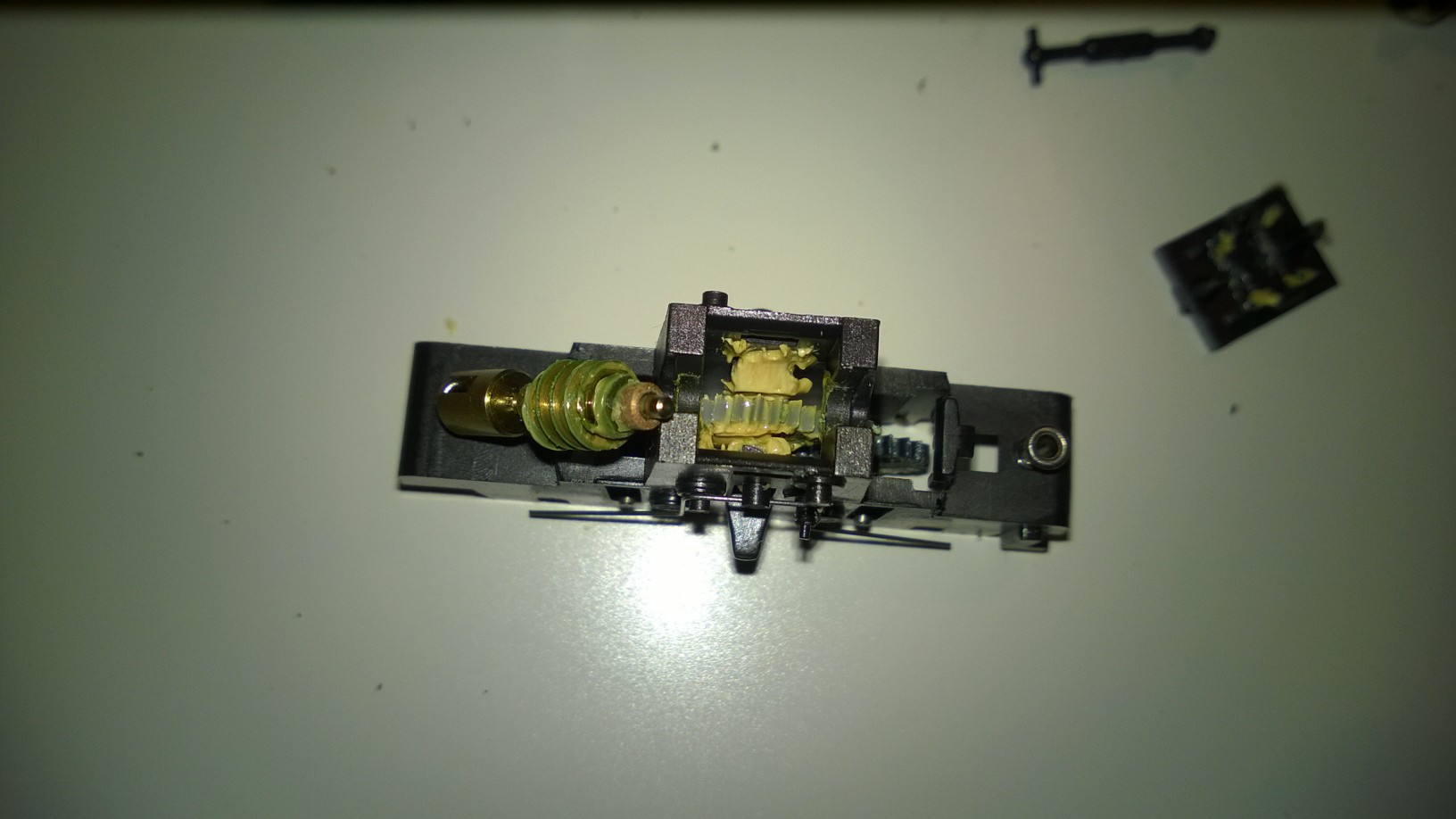

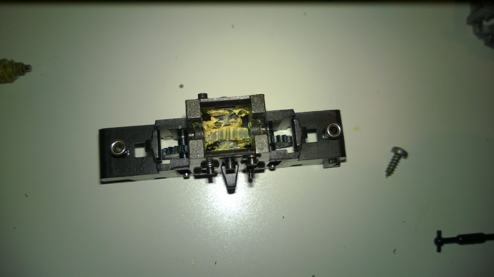

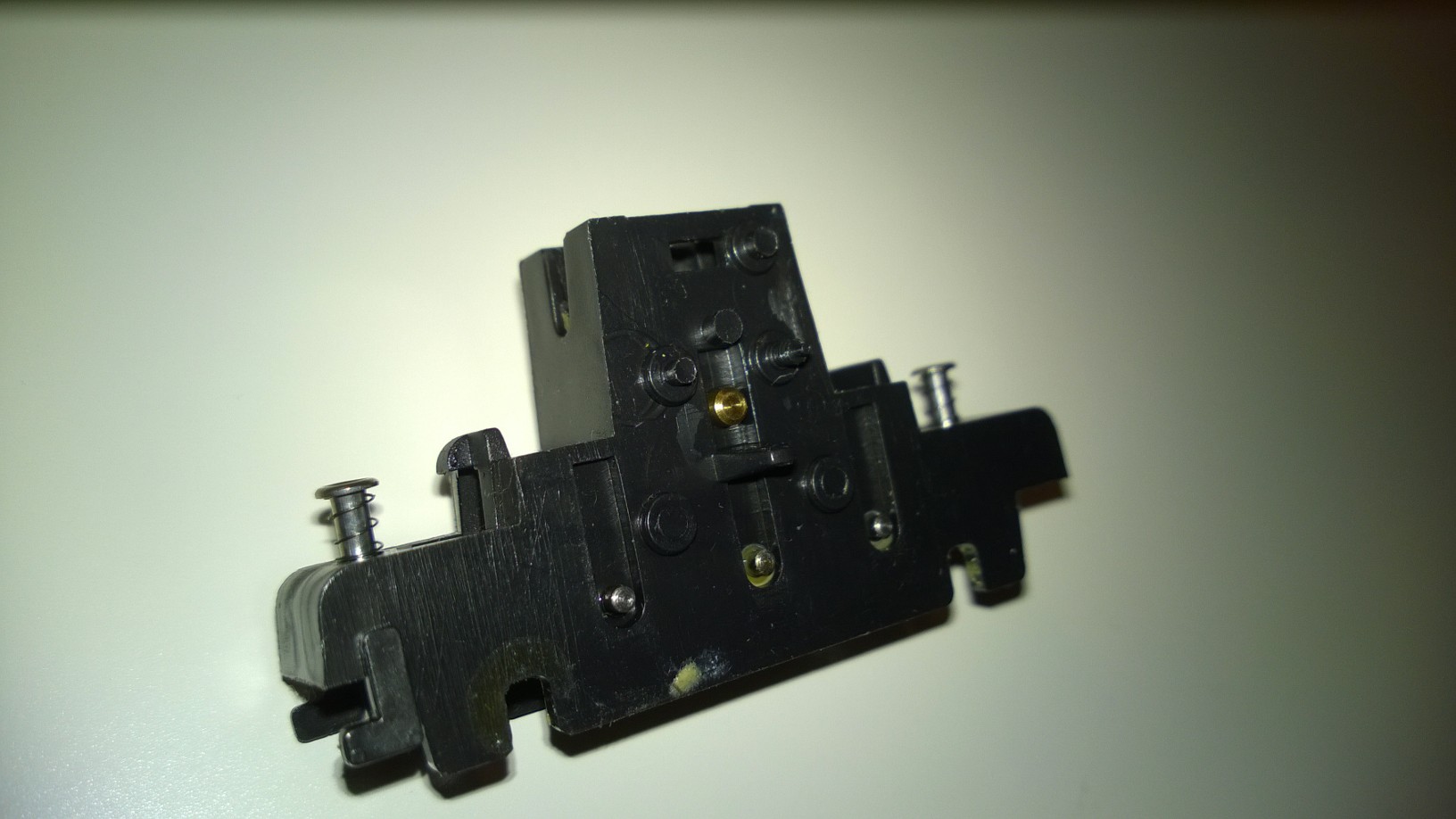

Ciao a tutti,
riesumo questo post in quanto mi sono imbattuto nel medesimo problema su una loco Rivarossi di metà anni '90: si tratta di una Alco C420 con doppia trasmissione cardanica. La metto sui binari per provarla ed il motore sforza ma nulla si muovo... allora apro la cassa, smonto i telaietti dei carrelli e qui vedo con orrorre una poltiglia giallastra che fu grasso ed ora è una sorta di colla gommossa e appiccicosa...
ho letto i trucchi per toglierla, ma mi domando se per smontare gli ingranaggi di questo modello vale quanto scritto sopra (con una punta forzare il tondino di metallo e sfilarlo)... non vorrei danneggiarlo in quanto non penso sia facilmente rintracciabili i ricambi!!
