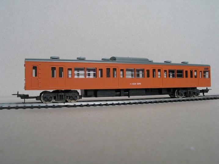

Qualcuno sa come diamine si apre senza rompere niente?
non ci sono viti, non ci sono incastri, temo che il tetto sia un tutt'uno con i vetri e per sfilarlo si dovrebbe spingere questi verso l'interno con il rischio di romperli, avete qualche idea?
grazie

esattamente come si aprivano buona parte delle carrozze lima dell'epoca. essendo il tetto monoblocco coi finestrini, bisogna spingere dolcemente verso l'interno da tutti e due i lati e liberare i bordi superiori degli stessi. dovrebbe aprirsi senza nessun danno.

Non conosco il modello ma molto probabilmente l'unica soluzione è quella che ti spaventa tanto.
Anche altri modelli (soprattutto di carrozze) hanno lo stesso principio: cassa e telaio in un blocco unico e tetto tenuto insieme dal trasperente dei finestrini.

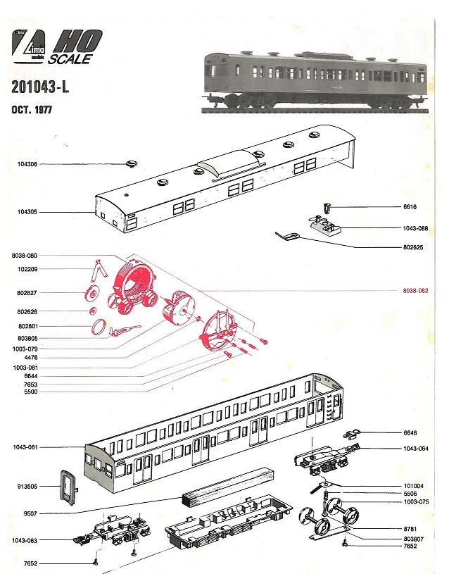

Stando alla scheda ricambi in mio possesso, il tetto ed i vetri dei finestrini sono stampati in un unico pezzo, quindi devi spingere delicatamente i finestrini verso l'interno. Le cornici dei finestrini costituiscono l'incastro tra cassa e tetto.

Dal lato del motore ci sono due piccoli scassi che servono per non interferire con le spine di fissaggio del mantice di intercomunicazione. Per smontare il tetto occorre anche tirar via il mantice.
Ti allego la scheda ricambi, forse così la situazione è più chiara.

posso scaricare ilfoglio dei ricambi, ti dispiace?

ce l'ho fatta senza rompere niente !!!!!!!! :D
