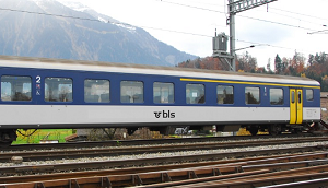

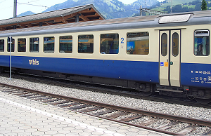

Buon pomeriggio a tutti. Vorrei chiedere la differenza tra le carrozze passeggeri svizzere della BLS (Bern-Lötschberg-Simplon) di epoca IV ed epoca V, con specifico riferimento alla colorazione delle vetture: parte sopra blu e sotto beige e talora sopra beige e sotto blu, con indicazione della relativa epoca (vedi foto allegate). Dovrei infatti fare un convoglio (epoca IV ) con una Grenchen RE 4/4 della ROCO.
Grazie.
beige sopra e blu sotto.png [ 145.79 KiB | Osservato 2224 volte ]
blu sopra e beige sotto.png [ 105.34 KiB | Osservato 2224 volte ]

Non sono un esperto di BLS ma provo a dare una mezza risposta.
Da quanto ho visto la livrea col blu sotto va dall'epoca IV alla VI.

Quella sotto sembra una EW2 SBB in colorazione NPZ col logo BLS,
da quanto dice qui http://www.mlgtraffic.net/BLS_E_VW.xml sono state comprate recentemente da BLS
Credo di non averne mai vista una dal vero, o forse le ho viste e non ho notato il logo BLS
Io il convoglio di epoca 4 lo farei con quelle coi colori tradizionali e non con quel logo e quelle porte.

La seconda carrozza é una ex NPZ delle FFS, comprata dalle BLS (vedo sempre a berna anche una BDt NPZ ex-FFS) e dunque inadatta per un convoglio epoca IV BLS.
Prendi in considerazione quella col blu nella parte sotto per il tuo treno.
