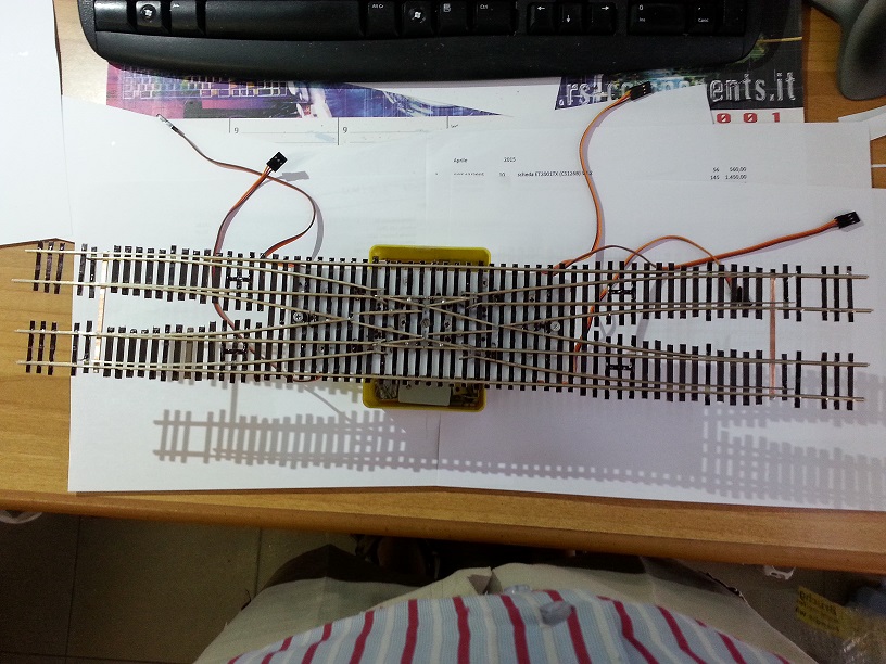

Salve a tutti.
Mi presento: sono un pensionato che sta tentando di costruirsi un piccolo plastico, mi piace più fare che comprare.
Sono un elettronico da sempre, per molti anni responsabile della progettazione in un'azienda bergamasca.
Ho acquistato binari scambi e rotabili, subito non mi sono piaciuti gli scambi, sia per come sono costruiti, sia per il loro azionamento.
Ho pensato di costruirmeli, anche se non sembra facile, ma alla fine penso di esserci riuscito.
Gradirei un parere da chi più di me ha esperienza di fermodellismo.
Avrei alcune foto da allegare, ma mi limito a quelle essenziali.
Il deviatoio lungo o corto a cuore mobile mi sembra più realistico, per contro presenta una movimentazione più complessa, mentre gli aghi si muovono linearmente il cuore deve ruotare.
Con la movimentazione delle zampe di lepre, quindi cuore fisso, è sufficiente muovere gli aghi, che sono incernierati a circa la metà della lunghezza, per ottenere quanto ci necessita.
Naturalmente parlo di movimentazioni effettuate con dei servo, ovvero movimentazioni lente.
Il deviatoio ad "X" presenta una movimentazione più complessa, sono necessari cinque servi, la centralina di comando ne vede solo tre, perché ci sono due servi che lavorano in contemporanea (connessi in parallelo) una coppia per gli aghi contrapposti della "X" ed una coppia per l'altro senso, il quinto comanda la movimentazione dei binari al centro della "X".
Sulla base di questo disegno è possibile realizzare uno scambio sx-dx dx-sx cioè metà "X"; anche la movimentazione si semplifica, bastano due servi collegati in parallelo, un solo comando visto dalla centralina.
Tutto questo perché ho eliminato le controrotaie in prossimità delle immancabili interruzioni del binario dove deve passare il bordino della ruota.
Con questo sistema tutti i percorsi non hanno interruzione di binario ( ad eccezione di 0,5mm per il sezionamento) ed i rotabili non saltellano sugli scambi.
Ringrazio fin da ora per i suggerimenti e le osservazioni che vorrete fare.
Dino
Commento file: Deviatoio ad X interbinario 46/48mm zampe mobili ed x mobile deviate 12° lunghezza 460mm

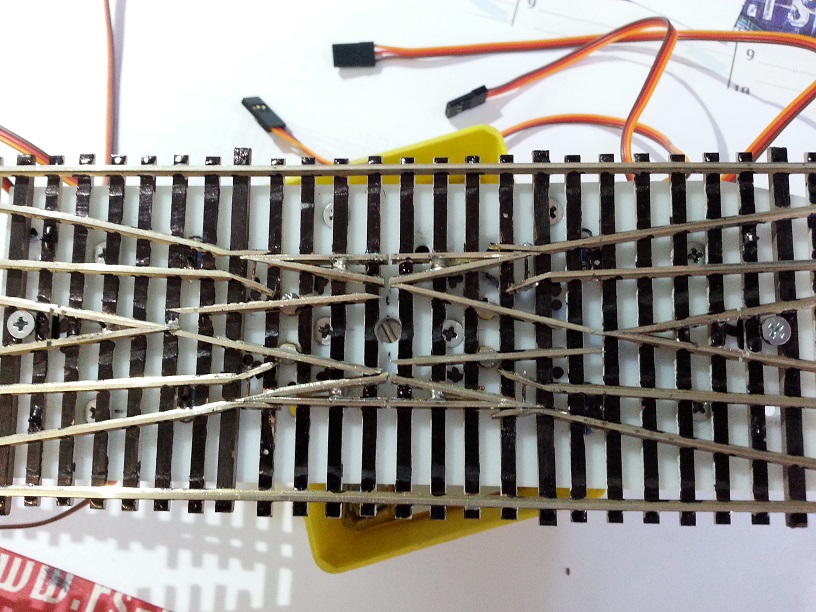

Si, anche io ho preso ispirazione da fast tracks, però ho voluto eliminare il passaggio sul cuore che crea problemi in quanto la ruota non sempre appoggia sul binario ma sfrutta il bordino per non affondare dove manca l'appoggio, difatti si monta una controrotaia perché in quel punto manca un riferimento di guida.
Come puoi vedere, nella foto che ho aggiunto, non vi è nessuna controrotaia al centro del deviatoio ad "X".
Per quanto riguarda la costruzione dei vari pezzi di binario ho utilizzato autocad come disegno per le maschere e per la costruzione delle dime, altrimenti è molto impegnativo realizzare dei deviatoi uguali ( ispirato sempre da fast tracks ).
Dai disegni che ho scaricato da fast tracks , se ricordo bene, l'interbinario risulta 50 o 51mm mentre le norme NEM 112, 46mm in linea e 52 nelle stazioni, comunque si tratta di pochi millimetri, poco influenti.
Ottimo lavoro, credo che la soddisfazione nel costruirsi le cose ripaga largamente la fatica nel realizzarle.

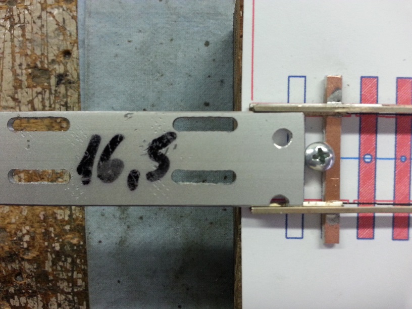

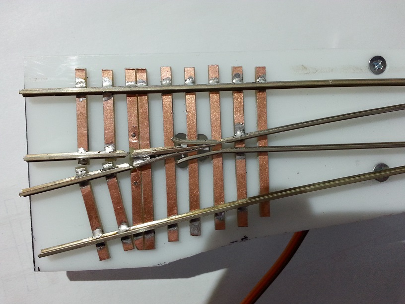

[quote]Riesci ad evitare lo spazio nocivo sul piano di rotolamento, ma quello che si trova sul lato opposto per il passaggio del bordino è visivamente grande. Questo porta, a mio modesto avviso, un altro inconveniente : falsa il parallelismo di rotaie che, nella realtà, lo sono perfettamente. E di nuovo lo si vedrebbe in fotografia.[quote]
Grazie per i suggerimenti e soprattutto per le osservazioni.
Ho ridotto gli spazi come mi hai fatto notare. Poi ho messo sopra un carrello, che utilizzo per provare. Inconveniente: il bordino della ruota urta contro la punta dell'ago.
Verifica: secondo norma NEM 310 il valore k+T = 16 min (K sala + T ruota) misurato sul carrello di prova K+T = 15,5. Quel mezzo millimetro mi fa deragliare il carrello.
Non ho ancora misurato i miei rotabili, alcuni sono datati, quindi penso non siano a norma NEM.
Naturalmente la stessa cosa si presenta con i deviatoi semplici.
Per quanto riguarda il parallelismo delle rotaie si ha quando gli aghi sono posizionati nel verso scelto, naturalmente minore è lo spazio libero tra ago e rotaia migliore è l'impatto visivo.
Secondo te come è meglio procedere?

Per chi non lo sapesse, la NEM310 la si può trovare quì :
http://www.fimf.it/fimf_prec/images/nem/nem310.pdf
La norma NEM310 è datata 1977, quindi ha quasi 40 anni e credo che molti modelli NEM dovrebbero essere conformi.
L' asse che usi per le prove è rappresentativo del tuo parco rotabili ?
Potrebbe essere deformato (scorrimento di una ruota verso il centro) o potrebbe essere molto attempato, o stile Marklin.
E' chiaro che se si deve accettare un asse con le facce interne ravvicinate, si deve anche cambiare la geometria degli scambi. L' asse siffatto avrà la larghezza della ruota adeguata e tollererà i relativi spazi nocivi, ma assi fatti per standard più fini, come appunto i NEM, potranno non essere compatibili e cadere negli spazi nocivi.
Vorrei, però, che queste mie considerazioni non ti scoraggiassero, dato che le capacità di fare le hai.

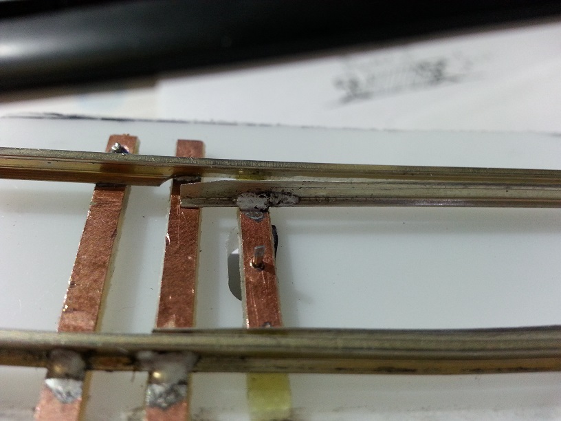

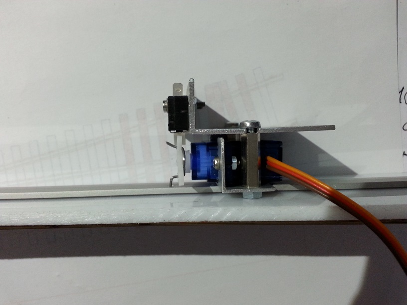

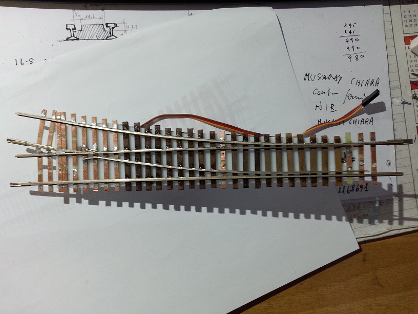

Sto terminando una versione con cuore mobile che mi sembra interessante.
Alcune foto:
Non sono in ordine di lavorazione. vedrò di migliorare.

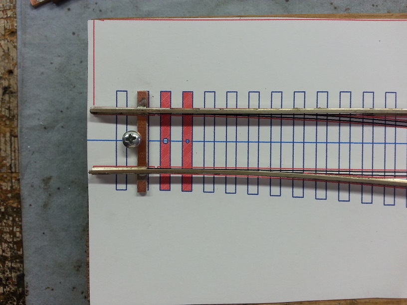

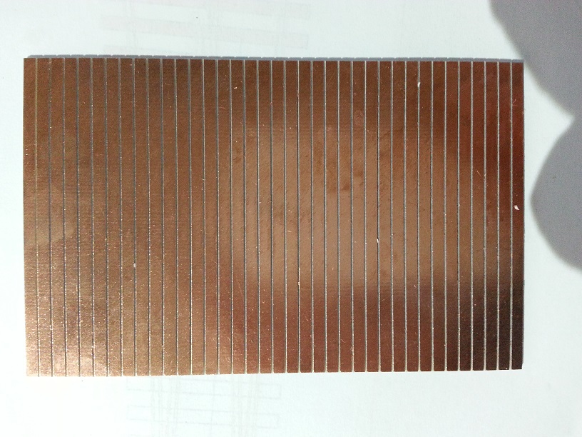

Importante le traverse in vetroresina ramata, la basetta è incisa da ambo i lati e con una pinza si distacca facilmente la traversa che verrà poi tagliata alla lunghezza voluta.
Dove il cuore è imperniato ho lasciato due traverse unite, così al centro ho potuto praticare il foro del perno.
A presto con altre foto.
Aspetto i vostri commenti.
