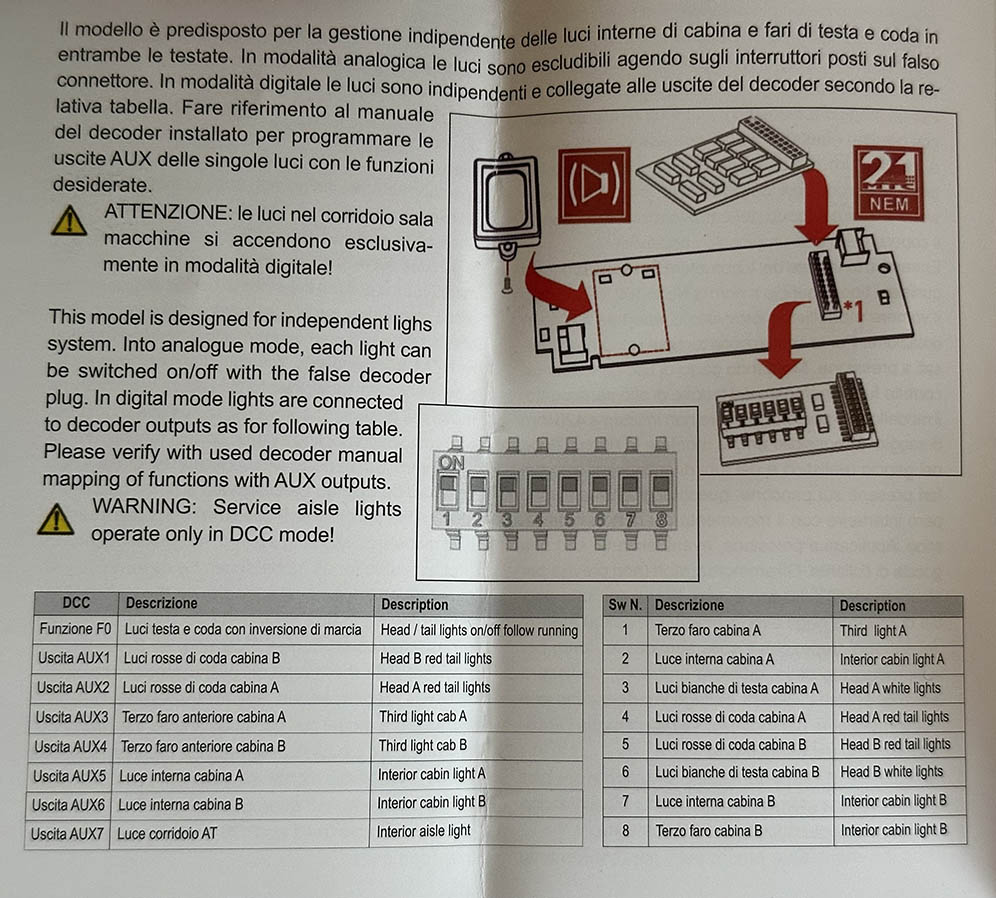

Grazie ancora agli intervenuti,
dunque, sempre per capire, leggendo le istruzioni della loco avrei potuto (dovuto :) ) capire che è sufficente usare un Esu basic? Oltretutto il modello in questione non ha il 3 faro
IMG_9224.jpg [ 208.12 KiB | Osservato 3162 volte ]
 Oggetto del messaggio: Re: [DIGITALE] Decoder per Acme Art 60485 (645.024)
MessaggioInviato: sabato 15 febbraio 2025, 18:20
Messaggi: 1049
Località: Citano' (MC)
Il pcb del 645 è in comune con altri modelli Acme (656)che hanno anche il 3° faro ,quindi loro fanno copia incolla dei vari manuali adcazzum :lol:
Secondo loro si,ma anche altre marche non ti dicono cosa montare ,in teoria per norme Nem qualsiasi mtc21 andrebbe bene....ma...
quando hai dubbi chiedi sul forum :mrgreen:

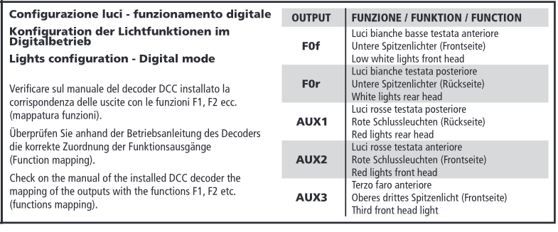

Aprofitto subito :D , per restare in tema, dunque per E464 Lima EX dovrebbe bastare anche in questo caso un basic dovendo comandare con Aux3 il Led per 3 faro, già questa descrizione è più chiara.
Screenshot 2025-02-17 at 15-15-05 SS HLBS-022u - HL2660-61-62 - FS E464.cdr - SS HLBS-022u - HL2660-61-62 - FS E464.pdf.png
Screenshot 2025-02-17 at 15-15-05 SS HLBS-022u - HL2660-61-62 - FS E464.cdr - SS HLBS-022u - HL2660-61-62 - FS E464.pdf.png [ 94.49 KiB | Osservato 2925 volte ]
MessaggioInviato: lunedì 17 febbraio 2025, 15:44
Messaggi: 5081
Si, ti basta un basic.
Quel bugiardino, nella sua semplicità, è uno dei più corretti che ho visto, soprattutto dove dice di controllare la "mappatura" delle funzioni.

E così ho fatto… funziona tutto come da manuale, solo una domanda mi chiedo se sia possibile non far accendere (anche mai) le luci bianche lato testata tronca, c’è qualche cv apposita?
Se sono indipendenti quelle frontali dovrebbero essere anche quelle posteriori
