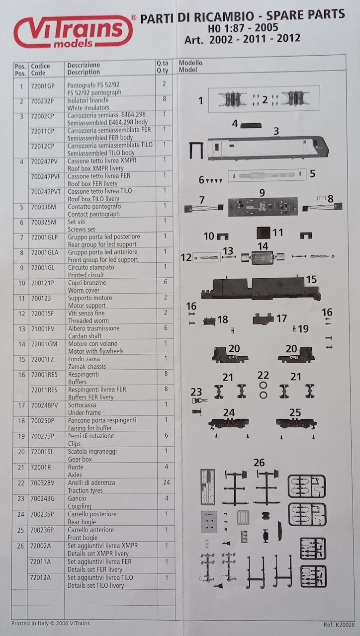

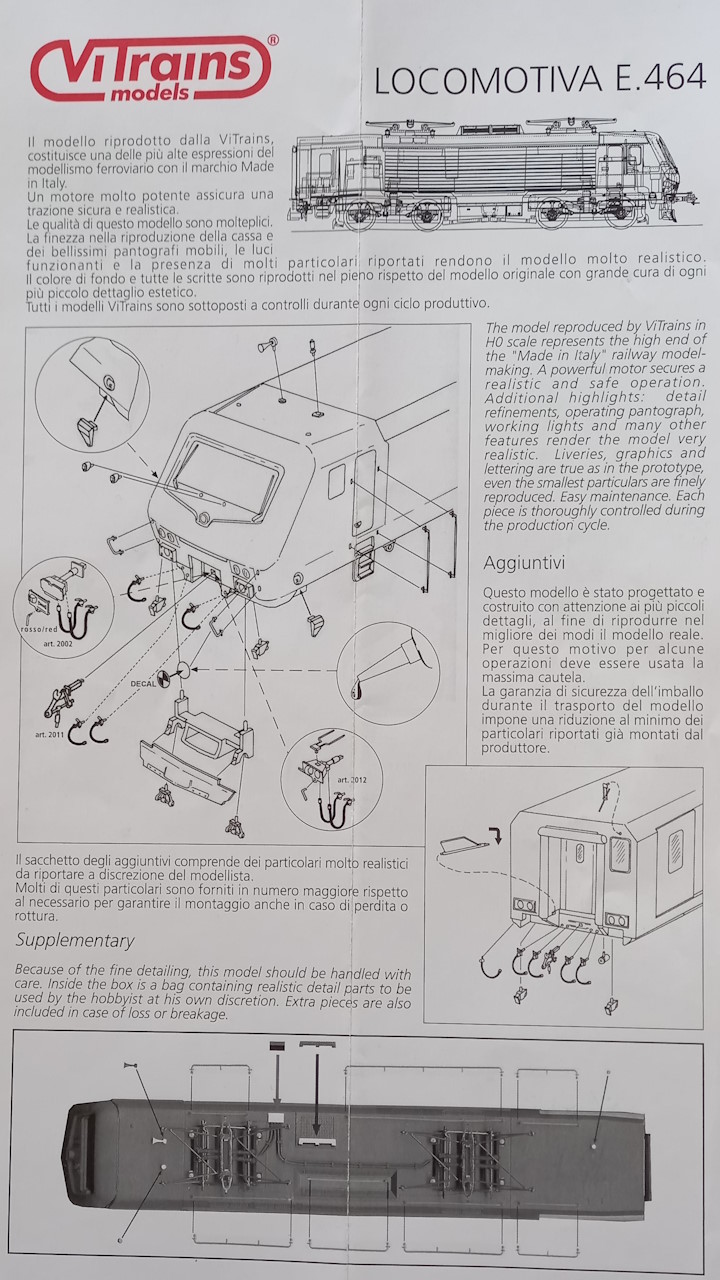

Ciao Marco, io ho l'articolo VT2002 con foglietto istruzioni e foglietto ricambi ...che ti allego (dubito cambi molto)
