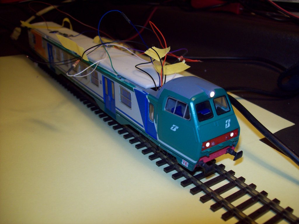

Nel frattempo ho proceduto con la realizzazione del powerpack per la carrozza pilota (mdvc su cui ho fatto un po' di modifiche anche interne). Le luci (comprese le rosse) sono ora dei led smd con anche il terzo faro indipendente (collegato all'aux 2).
100_8734.jpg [ 97.59 KiB | Osservato 1862 volte ]
Ho sfruttato lo spazio sul tetto per decoder e cablaggi, mentre il condensatore è ospitato nel bagno (ho raddoppiato anche i punti di presa). Prima con i led sfarfallava da matti se i binari non erano perfettamente puliti (le ruote ho l'impressione che non siano eccezionali a captazione di corrente...) adesso da qualche prova che ho fatto la cosa si direbbe risolta. Il condensatore dà almeno un paio di secondi di autonomia.
Sì, manca ancora il tetto.... tra l'altro la richiusura non è ancora finita, invece dell'orrendo sistema di spinotti e incastri, che comunque lascia un po' di fessure, pensavo di chiudere la cassa con 4 miniviti nel sottocassa che si infilino o nel pavimento della carrozza o in blocchetti di plasticard fissati stabilmente alle pareti interne della carrozza... dovrò lavorarci ancora un po' e devo trovale le viti.
Il terzo faro l'ho collegato all'aux 2 perchè sul tigre penso di fare il terzo faro indipendente collegato all'aux 1 ("sacrificando" le luci di coda, nel senso che non le collego a nulla) e poi fare la programmazione in modo tale che il terzo faro si comandi su entrambe con F1, in base al senso di marcia.
