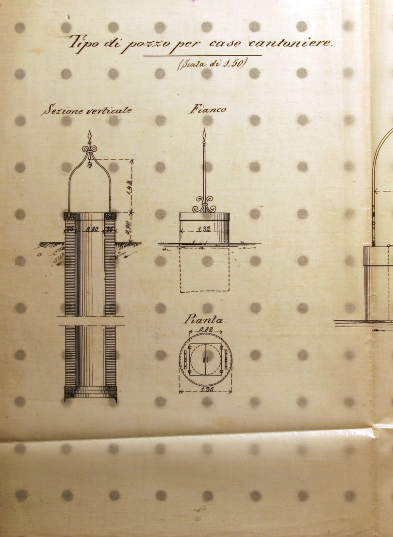

Ciao a tutti, vorrei costruire un pozzo, da inserire nel mio diorama, nell'orto del casello...
Qualcuno sa quali dovrebbero essere le dimensioni in scala 1/87 di questo manufatto?
Grazie per l'aiuto.

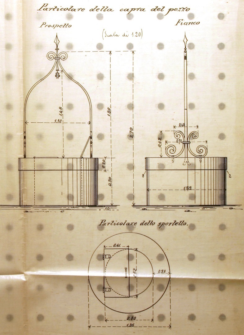

Un po' in ritardo... ...ma ho trovato questi disegni:
- tipo di pozzo per case cantoniere
- particolare della capra del pozzo
- particolare dello sportello
Spero possano esserti utili.
pozzo FS 001.jpg [ 239.37 KiB | Osservato 2423 volte ]
pozzo FS 002.jpg [ 226.26 KiB | Osservato 2421 volte ]

grazie per la condivisione di questi disegni, assolutamente da realizzare la "capra" che sormonta il pozzo! Anche il mio casello ti ringrazia.

Grazie per i disegni!

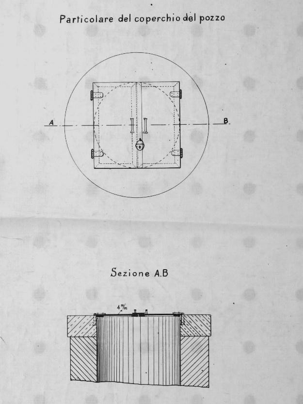

...ho trovato anche questo...
coperchio pozzo.JPG [ 164.18 KiB | Osservato 2202 volte ]
