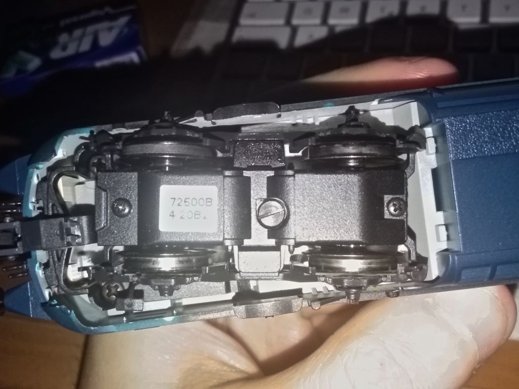

ecco la foto :wink: l'anello manca sotto la targhetta recante il codice della loco

Smonta pure tutto: le due viti a stella fissano il coperchio alla cascata di ingranaggi e la centrale a taglio fissa la cascata alla cassa. Stessa cosa dell'E636

Non smontare la vite centrale!
Oltre a non essere necessario, rischi di perdere la molla.
Bastano le 2 alle estremità.
Non conosco la macchina in questione ma nel rimontare gli assali stai attento a non piegare le lamelle prendicorrente che in parecchi modelli Roco strisciano sulla parte interna dell'asse vero e proprio (anche se non mi sembra di vederli...).
