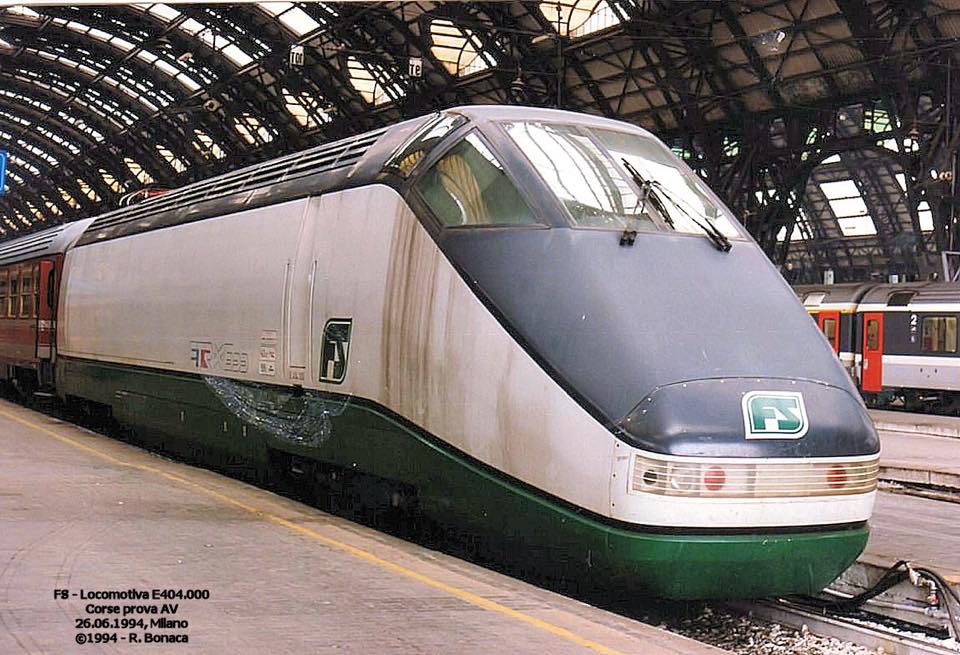

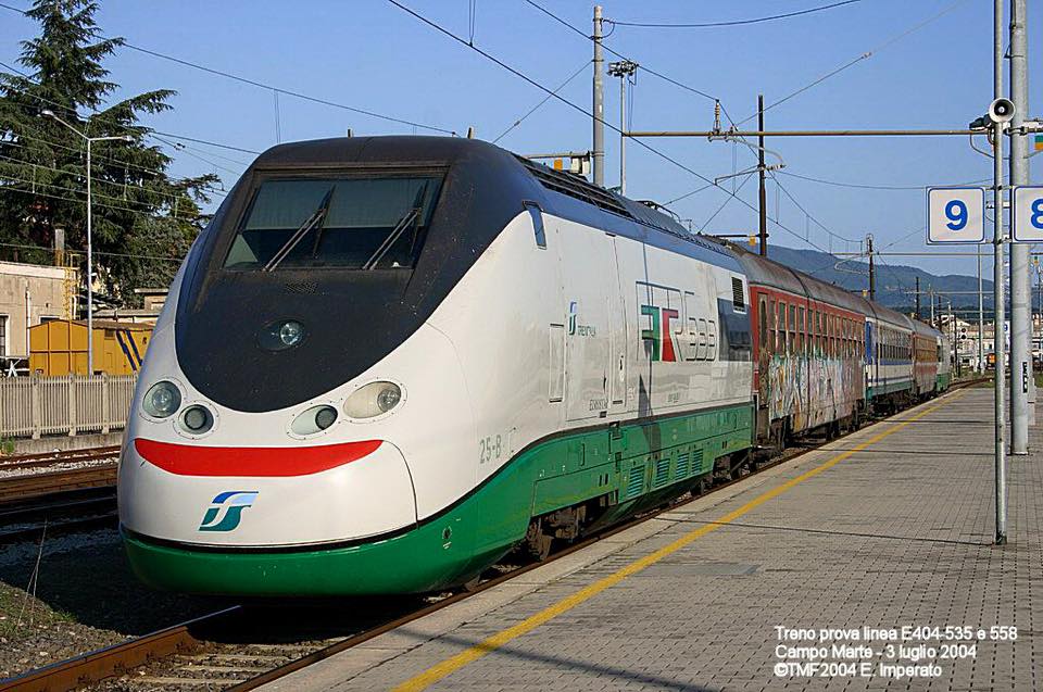

Buongiorno amici,
premesso e concessa la mia completa ignoranza su quanto sto per scrivere, vi chiedo un parere e un consiglio.
Sto cercando di ricostruire questa strana composizionecomposta da una carrozza Uic-x rosso fegato, utilizzata come carrozza scudo, una locomotiva elettrica che di solito era la e656 livrea d'origine, e una locomotiva di quello che sarà poi l'eurostar etr 500 in livrea verde e bianco.
Adesso, la carrozza e la caimano non sono un problema trovarle, ma la locomotiva anche folle dell'etr?
Cerco consigli, suggerimenti e notizeeeee :D

per la composizione della seconda foto potrebbe andare bene l'ETR500 di Acme.... a meno della numerazione!
ricordo di aver visto da un amico un convoglio simile a quello della prima foto, era il ROMOLO di Zanatta, la cui unica differenza era che aveva i fanali a filo frontale, e non incassati come la motrice della prima foto....

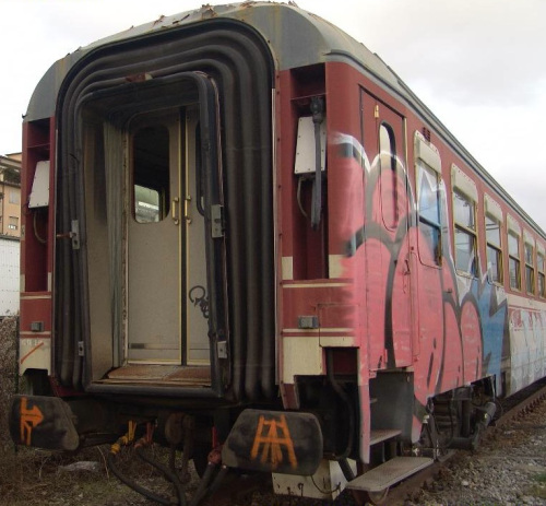

Se riesci a farlo, sarebbe un lavoretto proprio interessante. Però mi sembra che anche le carrozze tipo X abbiano una testata modificata, quella che va ad accoppiarsi con il materiale ETR 500. Di sicuro cambiano altezza dei respingenti e organi di aggancio, ma forse anche l'intercomunicante.

UIC-X Scudo. Si notano i cavi di accoppiamento in testa, gl iintercomunicante tipo ETR500 e i deflettori sui finestrini che erano stati introdotti sulle UIC-X abilitate ei 200 Km/h.
sarà un duro lavoro!
e i respingenti abbassati alla stessa altezza di quelli (esistono!!!) delle carrozze dell'ETR 500 :wink:
