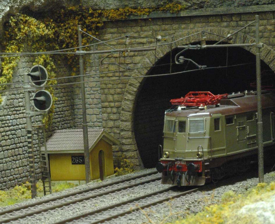

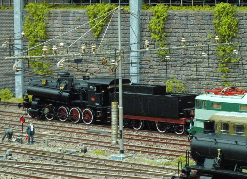

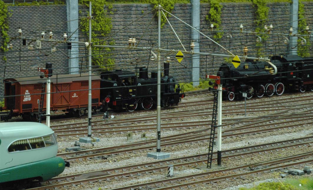

col mio socio di plastico, Bernardino Salvati, ci occupammo all'epoca di vivacizzare i pali Sommerfeldt.
Date le numerosa stagnature a banco, demmo una leggera mano di grigio chiaro miscelato con un po' di argento Humbrol per uniformare il tutto.
Successivamente preparammo in casa le decals monitorie ( rettangoli neri con teschio, numero progressivo e tipo di palo ) e i vari cartelli da applicare alle mensole. Da non dimenticare il cavo di messa a terra.
Una volta installato il palo tutto venne reso vissuto con colori ad olio diluiti ( bruno, nero, ruggine, satinante ecc ).
Questo per la stazione, in piena linea tra le gallerie i pali furono invecchiati sempre con una spruzzatina di areografo color bruno e qualche colpetto di tinta ad olio.
Mancano le coroncine antiintrusione....ho in programma di farle in alpacca fotoincisa 0,2 mm, aperte da un lato per posizionarle visto che non le posso infilare ( Un pastico non è mai finito ).
