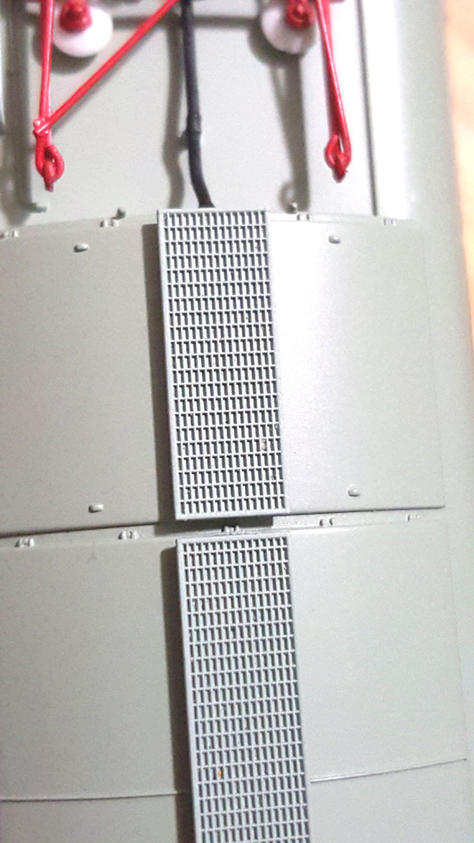

(quasi) felice possessore di una Tartaruga Acme (appena presa in mano si sono persi un paio di particolari dei carrelli) non riesco a farmi piacere quella che credo sia una pedana antisdrucciolo sullo sfogatoio: nel modello sembra più una di quelle reti arancioni che si usano nei cantieri.
Esiste qualcosa di già pronto o qualcuno ha delle soluzioni alternative?

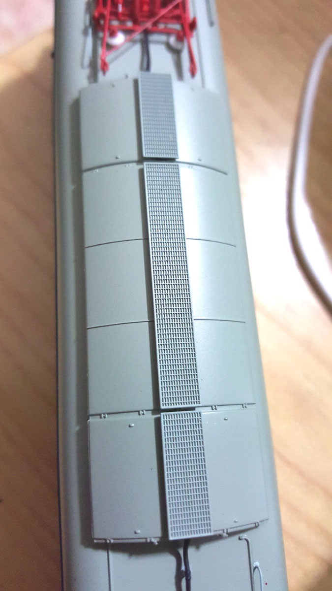

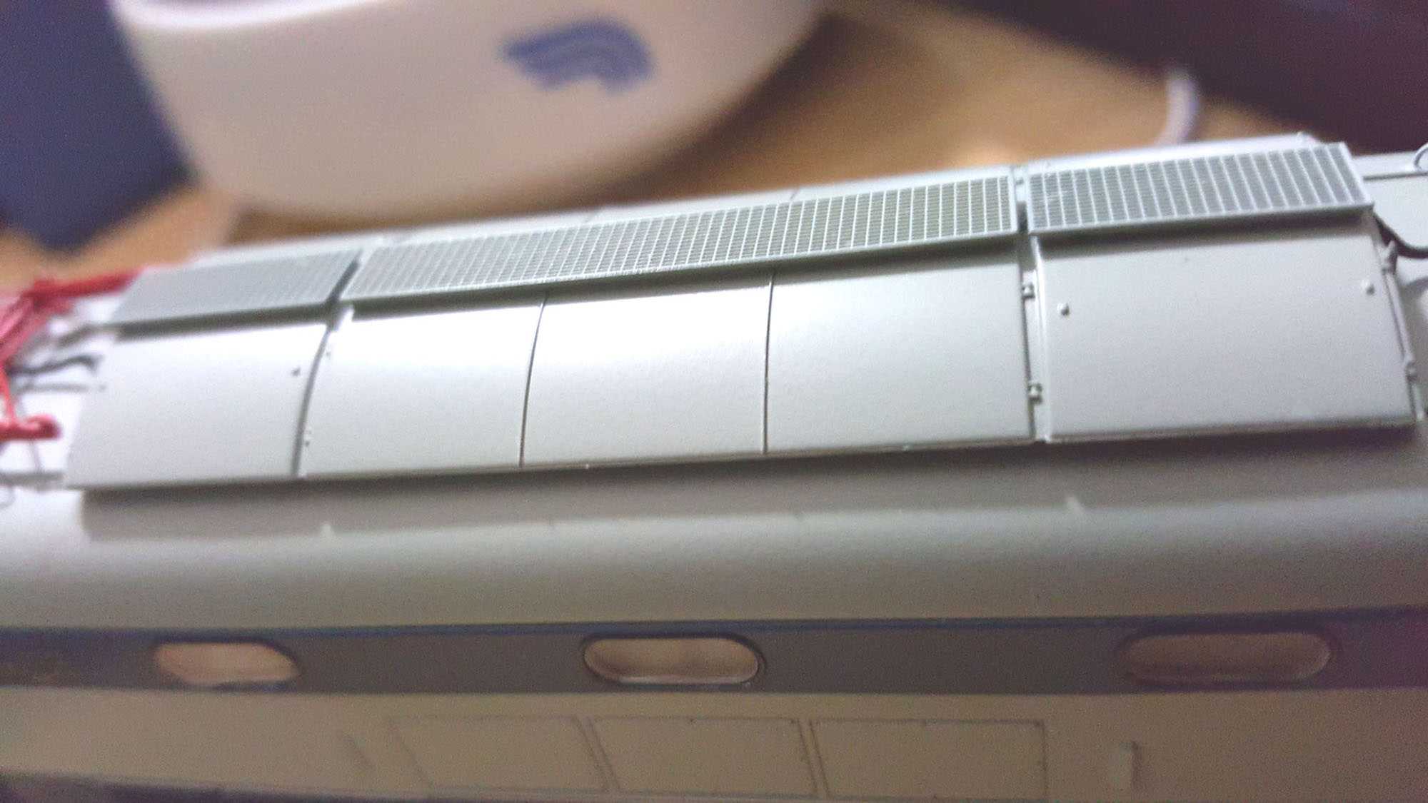

Busta ricambi Roco per E444 "Roco Kundendienst", codice a barre 9 002640 201008; oltre alla grata di camminamento in tre pezzi, contiene altre svariate parti della macchina. Eccola applicata ad una tartaruga Acme.

Per quanto riguarda la lastrina in oggetto mi hanno suggerito una persona che potrebbe procurarla altrimenti passo direttamente al ricambio Roco.
E per il prezioso suggerimento ringrazio verde magnolia.
