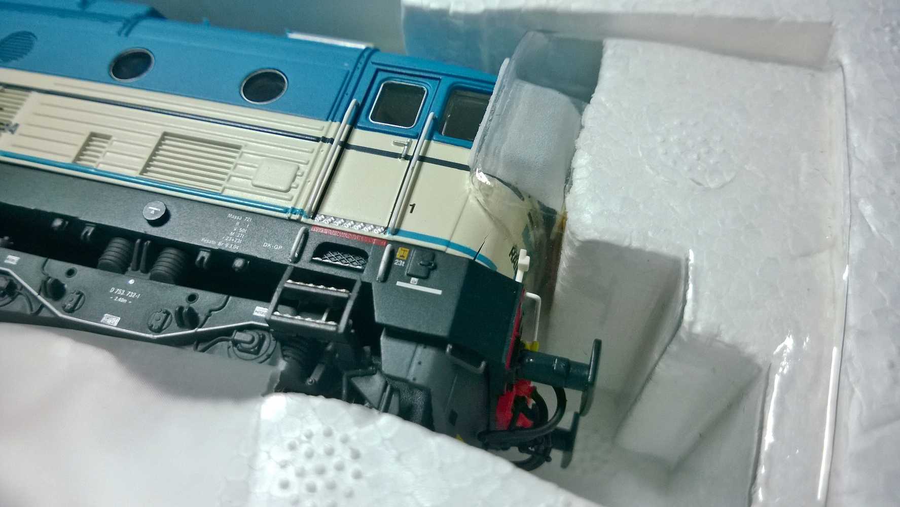

Salve a tutti, dopo alcune segnalazioni di amici ho voluto anche io verificare lo stato delle mie D753 sound e non del parco macchine e a mio malgrado scopro che pire le mie presentano profonde crepe nella cassa, mi accingo quindi a smontare tutto per capire come mai si sono formate queste voragini in prossimità dei musi (vedasi foto allegata) lo smontaggio non facilissimo ma dopo qualche imprecazione si arriva a smontare tutto e li... oltre al danno la beffa , telaio rotto come da foto allegate. Ora si tratta di capire il perché di questi danni , visto che la macchina ha girato si e no 4/5 volte in tutta la sua vita compiendo qualche giro nell'ovale di prova. Ma soprattutto come sia possibile rimediare e rendere nuovamente efficiente questa bella locomotiva va ahimè alquanto delicata .
ringrazio tutti coloro che potranno aiutarmi in merito. con l'occasione avverto tutti i possessori di queste locomotive di verificare la presenza degli stessi difetti riscontrati sulle mie .

Se per cadute si intende....dal tavolo, si è in errore. Confermo il problema anche alla mia di macchina ed altre due passate sotto le mie manine per il cambio telaio, problema riscontrato lo scorso anno. Il difetto è da imputare ad un rigonfiamento del telaio che spinge verso i musi della cassa. Il punto della rottura è il più delicato in quando si trovano i fori delle viti che mantengono il motore in sede e degli scansi profondi. Il telaio spinge lateralmente fino a crepare le casse in prossimità dei due musetti che cedono nel punto di incollaggio. Temo purtroppo sia un problema di rigonfiamento del telaio di cui ignoro la mescola ma che evidentemente ha dei difetti. A me , previo invio delle foto, sono stati sostituiti telaio e anche cassa nuovi. Pertanto inappuntabile e corretto comportamento per me di Hornby Italia srl.
Pensate che io me ne sono accorto perchè le ho in vetrina e ho notato un anomalo incurvamento del telaio che creava uno spazio tra cassa e lo stesso nel punto centrale tra i carrelli. Poi a cascata ho visto i crepi. A me si è spezzato addirittura in 3 punti.
Contatta pertanto la Hornby inviando le foto.

Mi aggiungo anche io al coro dei malcapitati: telaio spezzato in due punti e crepe sui frontali ma per fortuna le crepe sono minuscole anche se si vedono. Nel mio caso il telaio si è allungato di circa due millimetri e a quanto ho notato anche allargato. Ho provveduto a smerigliare il tutto ma anche togliendo gran parte dell'eccedenza il problema rimane...

Da quel che vedo, il telaio dovrebbe essere in metallo, giusto? Ebbene, si rompe in quei punti, poichè li sono i punti più facili dove si possono formare i "cretti", essendo spigoli vivi, senza raggiuture che distribuiscono le forze. Anche i bordi dei fori delle viti, avrebbero dovuto essere raggiati. Probabilmente, alcuni pezzi sono stati estratti dallo stampo con una temperatura forse troppo elevata, ed il conseguente rapido raffreddamento in aria a contribuito ad accentuare i cretti.
Può capitare.

Non si tratta di peste della zama, altrimenti le deformazioni del telaio apparirebbero diverse. Ne ho viste diverse di queste loco con il problema più o meno pronunciato, e tutte provenienti da una medesima sfornata di prodotti HRR.
Hanno semplicemente serrato troppo le viti che fissano il motore al telaio provocando dei cretti sulla zama su quella sezione veramente critica. Se il telaio fosse stato progettato in modo più oculato non sarebbe successo nulla, un altro bel lavoretto del famigerato team spagnolo di Hornby che ha seguito l'ingegnerizzazione! :evil: :evil:
