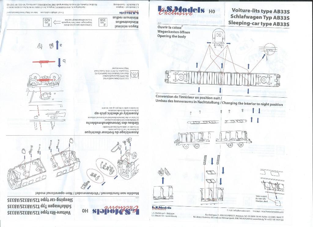

Ciao a tutti,
mi sono accorto che nella scatola della mia T2S mancavano le istruzioni per il montaggio degli aggiuntivi, che non sono pochi e tutt'altro che intuitivi eccezion fatta per i letti. C'è qualche anima pia che può magari postare una foto o una scansione delle stesse? :mrgreen:

Ciao ICvesuvio, io ho le 47080, 47081 e 47082 che hanno il sottocassa simile alla 47083.
ecco il foglio istruzioni fografato dalle due parti. Alle estremità del sottocassa vanno inseriti il rec femmina e la base del rec maschio, ma solo se le curve sono molto ampie.
Saluti. Purtroppo non sono stato in grado di fare una foto nitida della carrozza.
Scancodice fiscales.jpg [ 112.32 KiB | Osservato 1917 volte ]

Beh, che dire... Grazie!!
Ora capita la posizione degli aggiuntivi e
Gli aggiuntivi son presenti tutti quanti lo stesso, ed ora sapendo dove cercarli sulla carrozza vera, alla fine ho visto che sulle carrozze serie 71-71 non sono neanche presenti..
(ovviamente mi riferisco ad i tubi in prossimità dei carrelli sul lato compartimenti)
Avranno fatto la solita bustina standard!
