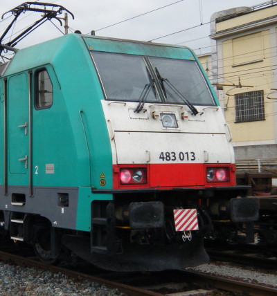

La segnalazione di coda è un argomento interessante!
Di base le segnalazioni di coda sono due: diurna e notturna.
Quella diurna prevede solamente la tabella a strisce rosse e bianche.
Quella notturna prevede due fanali a luce rossa fissa o lampeggiante.
Su determinate linee caratterizzate da frequenti gallerie o in zone tipicamente nebbiose anche di giorno deve essere utilizzata la segnalazione di coda notturna in aggiunta a quella diurna. Quindi la coda sarà segnalata da due fanali rossi e la tabella di coda.
segnalazione_diurna+nott.JPG [ 51.95 KiB | Osservato 7462 volte ]

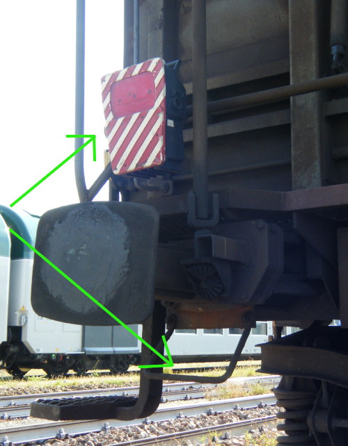

I fanali di coda portatili (i classici fanali di coda) avendo la faccia a strisce bianche e rosse valgono anche come tabella di coda e pertanto vanno bene sia di notte che di giorno sia sulle linee suddette con frequenti gallerie, in pratica van sempre bene... a condizione che funzionino! :wink: (A titolo di curiosità tali fanali hanno all'interno una batteria composta da tante pile comuni saldate insieme in modo super artigianale... :| )

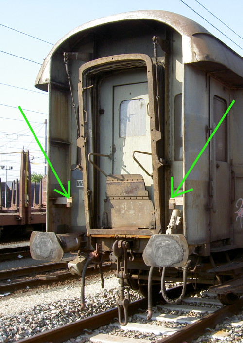

I fanali (per ora) possono essere appesi dove si vuole, negli appositi supporti (se presenti) o agli appigli per i manovratori ubicati sotto i respingenti, per tali appigli i fanali hanno un apposito incastro nella maniglia.
appigli.JPG [ 82.2 KiB | Osservato 7462 volte ]
Sulle carrozze tipo 1959 i supporti per i fanali sono attaccati alle carenature dei mantici con delle staffe. I modelli Rivarossi non le hanno, quindi o le si realizza appositamente o si appendono i fanali sotto i respingenti. Con i fanali Almrose si riesce...
testata_59.JPG [ 123.46 KiB | Osservato 7462 volte ]

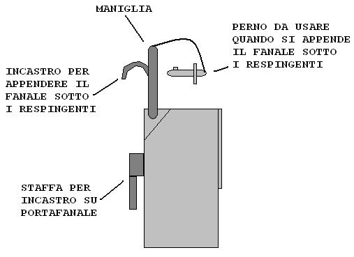

Non è una questione regolamentare, solitamente si appendono i fanali sotto i respingenti se il rotabile è sprovvisto di portafanali, se i portafanali ci sono ma sono danneggiati o se i fanali stessi hanno l'incastro per i portafanali rotto.
Incastri di un fanale:
