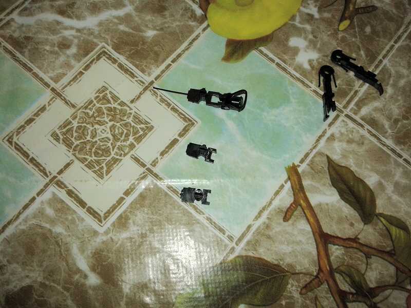

Come diceva all'inizio del post Maurizio, adattare i timoni di allontanamento ai vecchi carri Lima e Rivarossi non è un lavoro da poco; personalmente, per evitare di massacrare i vagoni, mi ero studiato questo sistema:
- Asportare il gancio ad occhiello dal pezzo Lima (nel caso specifico il tipo piccolo).
- Asportare le code di rondine dal gancio corto prescelto (Roco nel mio caso).
- Assemblare il tutto e rimontare il gancio sul carro.
Commento file: Foto dei pezzi in questione. Manca il gancio Roco accorciato che si è staccato.
20151222_193012.jpg [ 59.97 KiB | Osservato 10394 volte ]
Vi posso assicurare che il sistema funziona bene, a patto di incollare i pezzi con un collante decente; io avevo usato l'Attack, ma col tempo le parti si sono staccate.
Per i ganci di tipo più vecchio (quelli con l'occhiello grande) bisogna studiarci un po' su, per fare un lavoro accettabile anche dal lato estetico.
