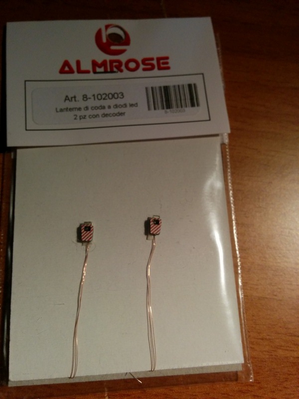

Questa mattina mi sono divertito ad installare il kit delle luci di coda per carrozze prodotto da Almrose, un accessorio relativamente facile da montare e in grado di rendere qualsiasi convoglio utilizzato sul plastico molto realistico.
Considerato lo spirito mutualistico del forum, ho deciso di scrivere una breve guida per chi volesse cimentarsi con questo lavoretto.
Il kit comprende i due lampeggianti di coda e il decoder digitale; oltre questo servirà un trapano manuale, punte da 0,5 e 0,9 millimetri, cavetti da 0,5 millimetri , nastro isolante, nastro di carta, saldatore, stagno, mano ferma e tanta pazienza.

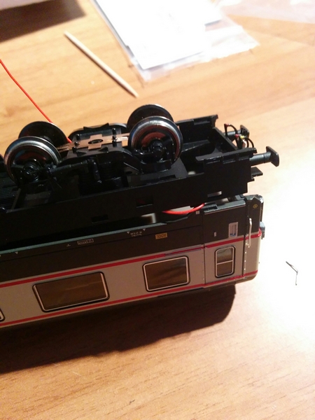

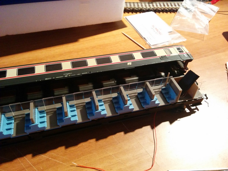

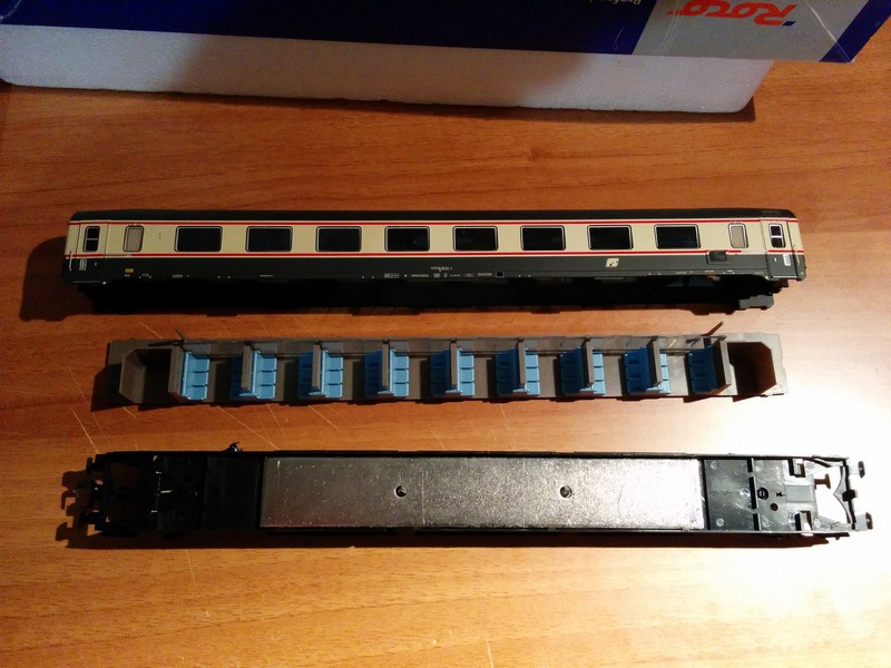

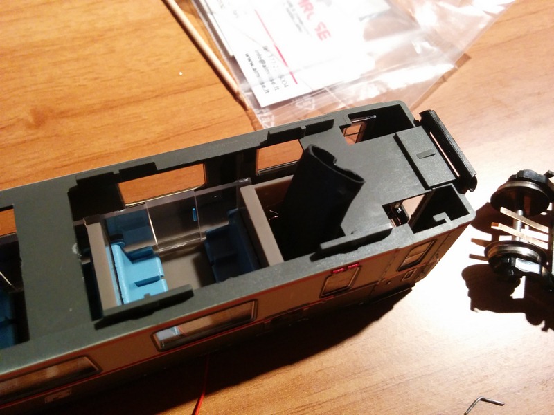

1) Iniziamo con l'aprire la carrozza; gli interni devono essere separati dal sottocassa così come si vede nell'immagine.
3.jpg [ 128.92 KiB | Osservato 9658 volte ]

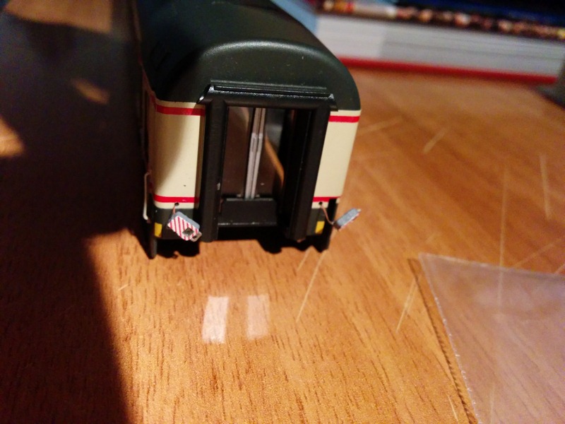

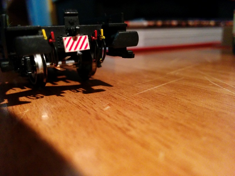

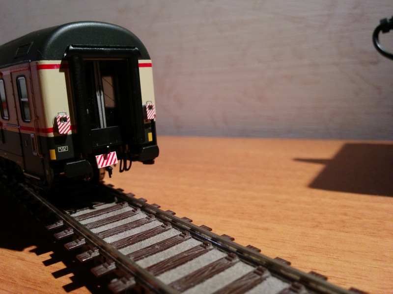

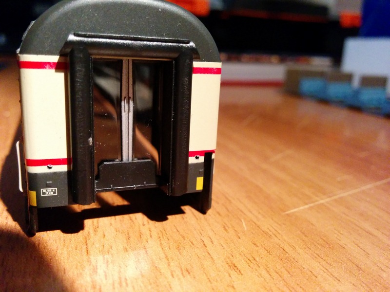

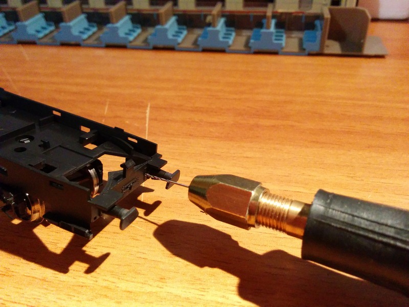

2) Considerato che la carrozza avrà la parte posteriore sempre in vista, ho preferito dotarla di gancio e condotte, accessori non previsti dalla roco.
Dobbiamo pertanto procedere a creare i fori di alloggiamento e utilizzare gli accessori della lima expert o di altri produttori; per far questo utilizzeremo il trapano manuale, la punta da 0.5 e quella da 0,9.
4.jpg [ 124.87 KiB | Osservato 9658 volte ]
5.jpg [ 107.28 KiB | Osservato 9658 volte ]

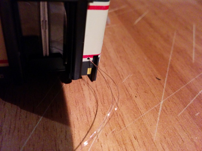

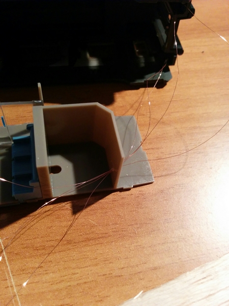

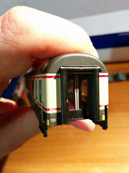

3) Passiamo ora a creare i fori sul lato posteriore della carrozza (utilizziamo la punta da 0,5 millimetri), necessari a far passare al loro interno il filo di rame delle luci di coda.
Le luci di coda sono state incollate con una colla vetrificante.

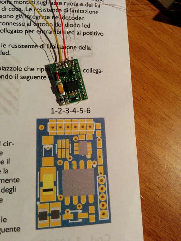

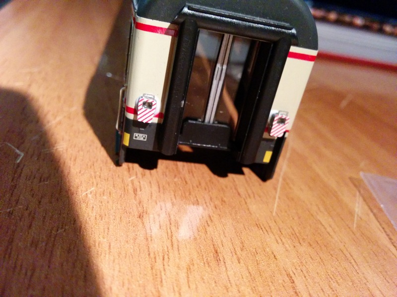

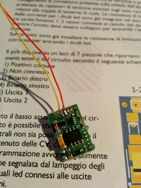

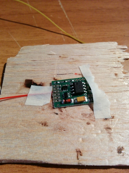

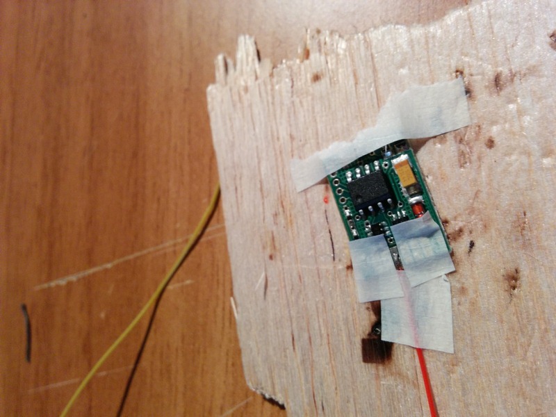

4) Il lavoro più fastidioso è sicuramente quello delle saldature, per renderlo più facile vi suggerisco di tagliare dei piccoli quadratini di nastro di carta (o da carrozziere) da posizionare in modo da isolare le varie piazzole l'una dall'altra e saldare un filo per volta.
Questo accorgimento vi sarà utile ad evitare che lo stagno crei dei corti tra le varie piazzole.
Le foto renderanno meglio l'idea.
Una volta effettuate tutte le saldature, provate a collegare i fili al binario e verificate che le luci funzionino; se le saldature sono corrette potrete procedere isolando fili e saldature con il nastro e con della guaina termorestringente.
11.jpg [ 159.82 KiB | Osservato 9658 volte ]
12.jpg [ 112.7 KiB | Osservato 9658 volte ]
13.jpg [ 158.07 KiB | Osservato 9658 volte ]
14.jpg [ 178.2 KiB | Osservato 9658 volte ]
15.jpg [ 148.65 KiB | Osservato 9658 volte ]
16.jpg [ 157.74 KiB | Osservato 9658 volte ]
Test luci:

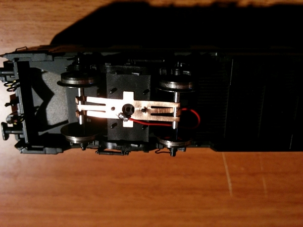

5) Possiamo richiudere la carrozza facendo attenzione a non spezzare i fili e a non incastrarli nella scocca.
Vi consiglio di far passare i due fili di alimentazione dei carrelli accanto alla zavorra, lasciando qualche centimetro in eccedenza per rendere i carrelli liberi di ruotare.
