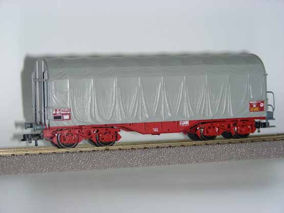

PIKO 54398 shimms fret.jpg [ 46.55 KiB | Osservato 9647 volte ]

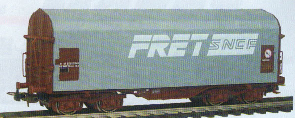

roco 46916 - shimms sncf.jpg [ 32.27 KiB | Osservato 9647 volte ]
Come si puo' vedere dalle foto i due modelli differiscono sostanzialmente per le testate ed in particolare per un dettaglio piuttosto appariscente: sono "appuntite" nel Piko e "tonde" nel Roco.
Immagino che, al vero, esistano entrambe le versioni.
Sia Roco che Piko hanno pero' realizzato le stesse livree, ad esempio la DB AG o la SNCF Fret.
Questo mi da' a dubitare della veridicita' di, per lo meno, alcune livree.
Qualcuno ha info in proposito ?
Ringrazio anticipatamente e saluto
